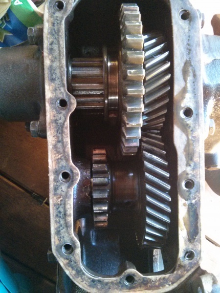

    Cambio terminado, montado com a flange da AdapBrasil (recomendo!)... aguardando a engrenagem do pino chorão ficar pronta pra poder montar tudo e pintar.
    Reforma: Jeep Ford CJ5  1976-img_20140723_145208.jpg Reforma: Jeep Ford CJ5  1976-img_20140723_200631.jpg

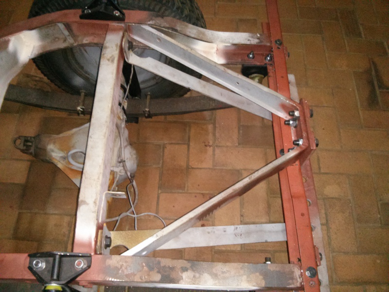

    No chassi, posicionei os suportes dos amortecedores de forma que todos ficassem na vertical... gostei da posição final dos mesmos... somente os suportes dianteiros deram um trabalhinho... acabei por abrir furos com a serra copo pra poder ter acesso os parafusos que fixam os suportes...
    Estarei finalizando amanha a posição da ultima travessa e aquele problema das medidas diferentes...
    Reforma: Jeep Ford CJ5  1976-img_20140719_180635.jpg Reforma: Jeep Ford CJ5  1976-img_20140719_180430.jpg Reforma: Jeep Ford CJ5  1976-img_20140719_180652.jpg Reforma: Jeep Ford CJ5  1976-img_20140719_180749.jpg

    Opa !! Inaciocm , passeiaqui pra dar uma olhada , ta ficando bom esse trampo do conjunto caixa e reduzida , pretendo fazer um desses pro meu jeep, essas frange da ADAP párecem mito boas , diga essa caixa e de 5m ? vc trocou todos os rolamentos dela ? vc mensionou que espera a engrenagen da reduzida , vai por pino chorão rolamentado ? da ADAP tambem ?

    Sim, o cambio é o de 5 marchas da uma Chevy 500, o mesmo do Chevette. Os rolamentos do cambio estavam todos muito ruins, faltando esferas, com folga... mas o restante do cambio estava bom. Acabei trocando todos os rolamentos pq tinha uma auto peças aqui na minha cidade com 40% de desconto em todas as peças... troquei todos por 150 reais.
    A engrenagem da reduzida tive que tornear pra colocar os rolamentos, e o pino chorão tbm é da AdapBrasil... Deve estar pronto, ainda não fui buscar no torneiro... comprei junto com as flanges (reduzida e OHC). Veio com manual, e com os rolamentos do pino chorão, tudo certinho. O manual do cambio eu tenho aqui, se precisar...

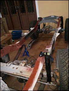

    Ontem finalizei o trampo no chassi, agora só falta alinhar. Antes, tenho que remover os munhões pra inverter o cônico dos terminais...

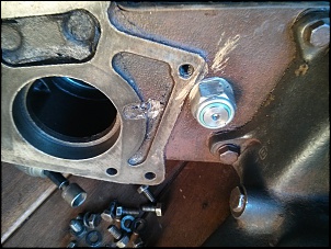

    Inácio, tira uma dúvida, essa foto aí está em negativo não é? cadê o encaixe do motor de arranque do OHC? Parece que tá do lado esquerdo...
    Não, ta normal mesmo... esta faltando a flange (AdapBrasil) que vai na capa seca do chevette pra plugar no OHC. Ela deve ser colocada no motor primeiro. Tenho ela aqui, vou "simular" a montagem e depois coloco uma foto...

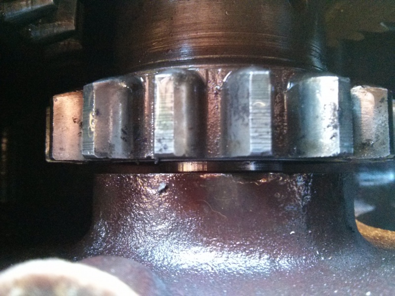

    Se não for incomodo, esse trampo do pino chorão estou doido pra fazer parece que fica bom de mais , ja ate comprei ele esta aqui faz mais de ano mais como não tenho tempo vai ficando... me diz vc usou os rolamentos que veio no seu pino ou comprou outro melhor? ?
    Utilizei os rolamentos que vieram no kit, e não conferi a marca dos mesmos...
    No meu caso, não tive necessidade de utilizar arruelas de encosto na engrenagem pq o kit vem com umas buchas pra serem instaladas na caixa, nos orifício por onde passa o pino chorão. Passei um veda junta só pra garantir... Veio com um pequeno manual indicando a quantidade que deve ser usinada em cada alojamento dos rolamentos...
    Reforma: Jeep Ford CJ5  1976-img_20140801_081824.jpg Reforma: Jeep Ford CJ5  1976-img_20140801_081906.jpg Reforma: Jeep Ford CJ5  1976-img_20140801_081921.jpg Reforma: Jeep Ford CJ5  1976-img_20140801_081852.jpg
