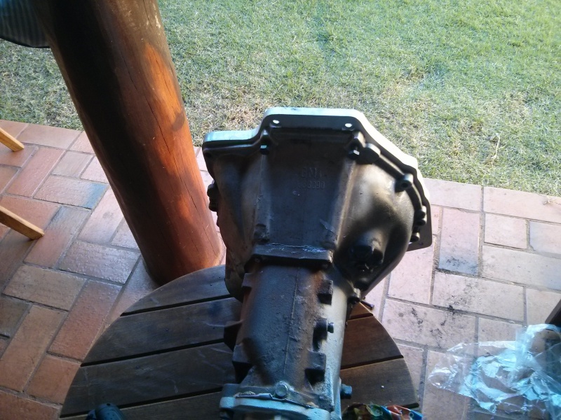

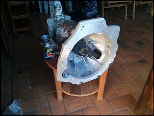

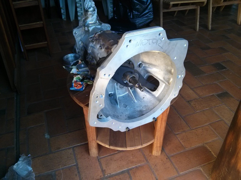

    cadê o encaixe do motor de arranque do OHC? Parece que tá do lado esquerdo...

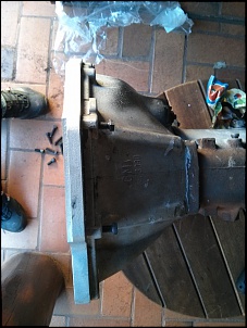

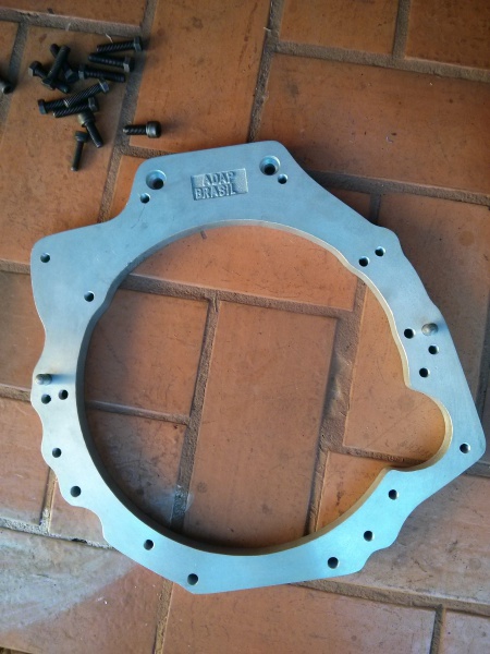

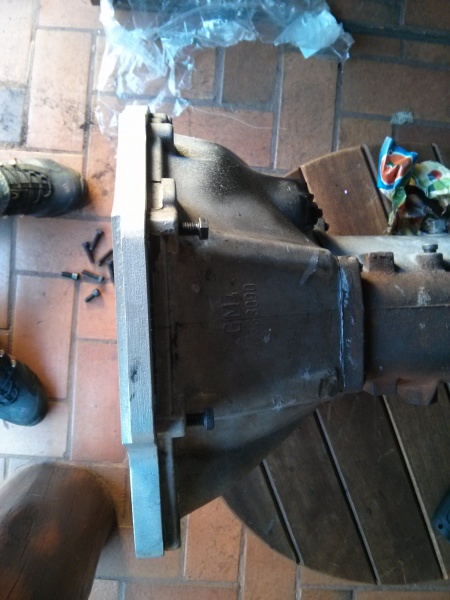

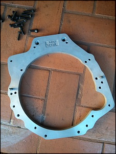

    Tuna, segue as fotos da flange e do cambio...
    Reforma: Jeep Ford CJ5  1976-img_20140801_082513.jpg Reforma: Jeep Ford CJ5  1976-img_20140801_082640.jpg Reforma: Jeep Ford CJ5  1976-img_20140801_082646.jpg Reforma: Jeep Ford CJ5  1976-img_20140801_082703.jpg

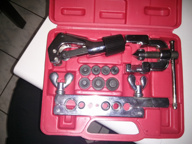

    Olha, eu tive que comprar dois alicates para aneis, ambos para abrir. Um de pontas e outro chato... Segue fotos...
    Anexo 472759
    Esse maior é o que vc mais vai utilizar... se vc não tiver um desse, compre um modelo menor que esse que comprei, assim vc sofre menos... rsrs...

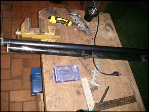

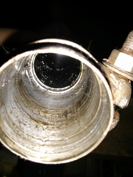

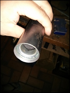

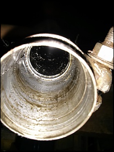

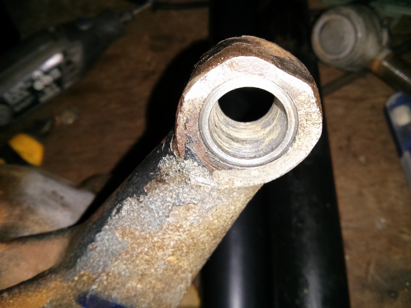

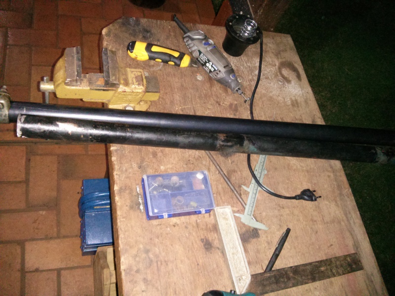

    Tive que trocar o tubo da coluna de direção...
    Comprei um tubo de 1,1/2" com parece de 2mm, mandei abrir o interno pra alojar o rolamento da coluna de direção, bem como é o tubo original. O que eu tinha tava bem detonado... Saiu por 30 mangos, o tudo e o trampo do torneiro...
    Reforma: Jeep Ford CJ5  1976-img_20140806_215016.jpg Reforma: Jeep Ford CJ5  1976-img_20140806_214958.jpg Reforma: Jeep Ford CJ5  1976-img_20140806_214948.jpg

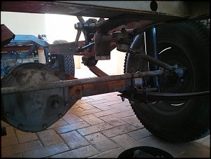

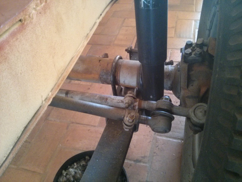

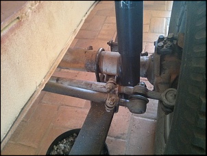

    Foi realizado também a inversão dos furos cônicos dos terminais de direção... Montei de qualquer jto mesmo, pq depois de pintar tudo, vou desmontar pra fazer a montagem final...
    Reforma: Jeep Ford CJ5  1976-img_20140806_215308.jpg Reforma: Jeep Ford CJ5  1976-img_20140820_103455.jpgReforma: Jeep Ford CJ5  1976-img_20140820_103445.jpg

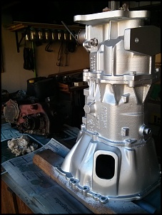

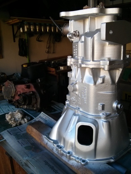

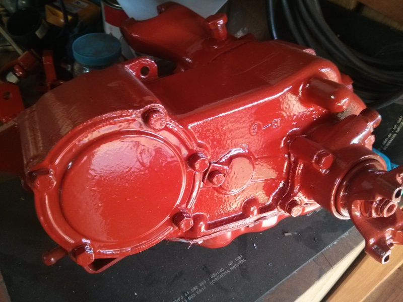

    O cambio recebeu uma "pintada"...
    Reforma: Jeep Ford CJ5  1976-img_20140808_163931.jpg

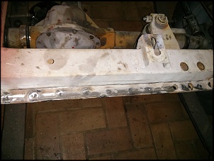

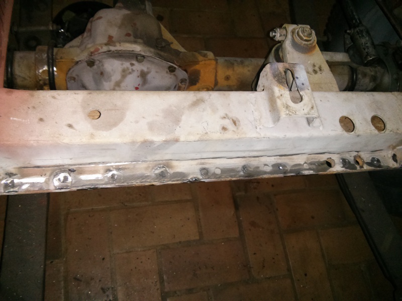

    Analisando pela ultima vez hj, aquela travessa dianteira estava solta, tive que refazer a solda dos pontos...
    Reforma: Jeep Ford CJ5  1976-img_20140822_193004.jpg

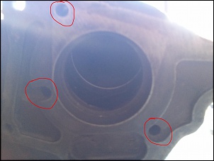

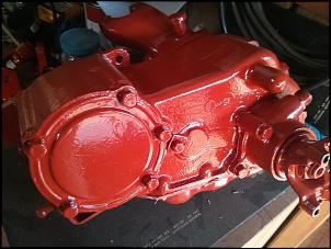

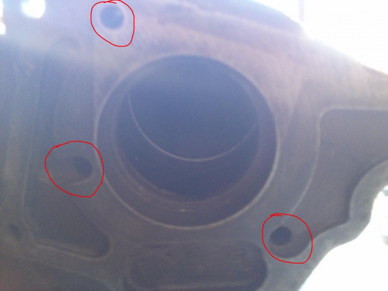

    Só uma duvida: na t-case existem uns furos de passagem de oleo (marcados na foto). Eu tampei os mesmos, tendo em vista que a flange da AdapBrasil é totalmente lisa, sem nenhum furo pra passagem de oleo lubrificante. Tem algum problema deixar os furos tapados?
    Reforma: Jeep Ford CJ5  1976-img_20140808_163906.jpg

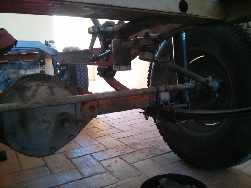

    Inácio, essa ligaação da direção (tie rod) é definitiva ou provisória? Porque o correto será ligar o pitman ao munhão mais distante para evitar o bumpsteer...
    Tuna
    Cj-5 1966 - "Tsunami"

    Fala Tuna...
    Cara, essa dae por enquanto é provisória. Preciso fazer novas barras de direção, e pretendo fazer como o Elmer fez no Prateado (olhal separado do terminal).
    Essa barra menor antes era ligada na roda direita, acabei tendo que mudar pq a porca do terminal pegava no amortecedor...
    Até que estaja andando, vai ficar assim...
    Sobre a t-case, sabe algo sobre aqueles furos?

    Inácio, sem problema tampar os furos de comunicação, a minha também está tampada...
