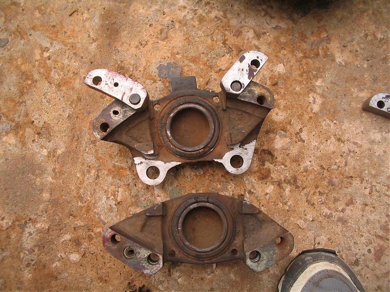

Postado originalmente por
juleymar73
entao Ricardo , desmontei onten o hidro , o CM tava bom D+,mais as borrachas reparo tava ruin, inclusive tinha fluido de freio dentro do Hidro, parece que o retentor do CM deixou vazar , mais eu dei uma olhada nele e parece bom nao tem trincas na borracha e nem gasto mais to com medo de usar, sera que o kit de reparo vem esse retentor ?? eu dei uma lavado no Hidro com querosene e agua e deixei no sol pra seca bem ,testei ele tambem , na primeira impressão achei que estava furado , pois quando lavaei ele vazava agua , masi parce que tem uma valvula ali dentro na Menbrana ou cuica do Hidro, pois puxei com a boca pela mangueira que vai por motor e deu vacuo, vc percebeu essa valvula no seu ?? sera que vc nao condenou o seu a toa nào ??
