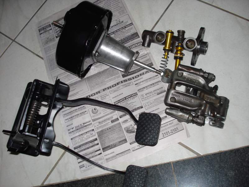

    Sei não viu... disco empenado o jeep fica galopando quando freia, dando solavancos, só isso... a mola da pedaleira do opala é por dentro do eixo que segura os pedais, dá uma verificada se não quebrou! dá uma inspecionada, vê também se está livre todo o sistema!!! Abraços! Pablo

    Solte a haste do hidro vácuo da pedaleira e acione pedal do freio, ele tem que voltar com força, se nao voltar é a mola, se nao for ela, aproveita e ver se a haste nao estar atritando na parede corta fogo(veja primeiro isso). Se nao achar nada anormal nessa parte deve ser flexível entupido.
    Aproveitando para parabenizar o serviço do Pablo aí nas fotos acima. De primeira!!

    Visualmente, estou achando que a haste bem proxima do hidrovacuo que esta pegando na parede corta fogo, vou verificar hoje.
