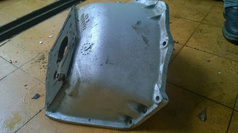

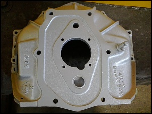

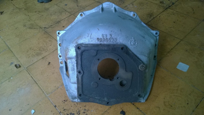

Alguem tem foto da capa seca do opala moderno e da capa seca do opala antigo para que na hora que for comprar pegar a certa ?
Boa tarde Kaiser,
Capa seca opala 5 marchas moderno.
Anexo 471117Anexo 471118
Opala Antigo 4 marchas.
Anexo 471119Anexo 471120
