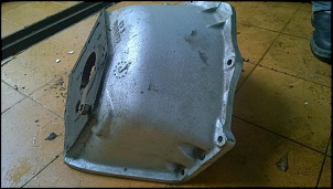

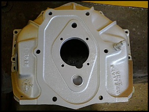

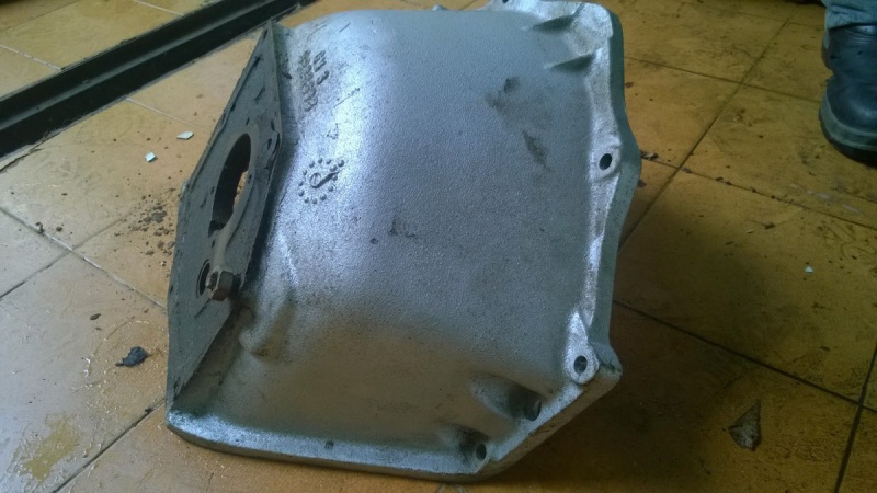

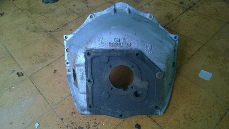

    Alguem tem foto da capa seca do opala moderno e da capa seca do opala antigo para que na hora que for comprar pegar a certa ?
    Jeep Kaiser M606 1964 - AP 1.8 preparado - 265x75 R16 VJ910 - DH S-10
  • #1245
    Usuário Avatar de Ian Jeep
    12/12/2008
    Porto Velho/RO
    32
    580
    Citação Postado originalmente por kaiser64 Ver Post
    Boa tarde Kaiser,
    Capa seca opala 5 marchas moderno.
    Caixa de Chevette no Jeep-449334d1391347401t-capa-seca-opala-5-marchas-original-capasecaopala.jpgCaixa de Chevette no Jeep-449335d1391347446t-capa-seca-opala-5-marchas-original-capasecaopala6m.jpg
    Opala Antigo 4 marchas.
    Caixa de Chevette no Jeep-capa-seca-opala-16217-mlb20117043804_062014-f.jpgCaixa de Chevette no Jeep-capa-seca-opala-16268-mlb20117043340_062014-f.jpg

    Citação Postado originalmente por Ian Jeep Ver Post
    Boa tarde Kaiser,
    Pelo visto a minha capa seca já é do opala moderno então
    Miniaturas de Anexos Miniaturas de Anexos Caixa de Chevette no Jeep-14062012994.jpg
