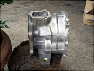

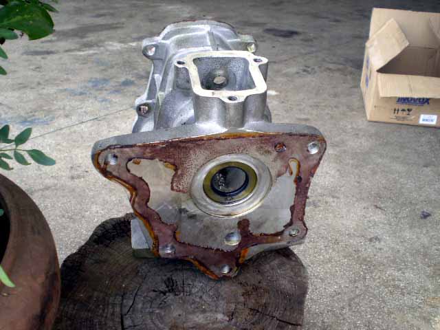

    Para matar a curiosidade do Kit da Deep Tec completo olhe as fotos.
    Miniaturas de Anexos Miniaturas de Anexos Caixa de Chevette no Jeep-cambio.jpg   Caixa de Chevette no Jeep-eixo-rolamento.jpg   Caixa de Chevette no Jeep-eixo-rolamento2.jpg   Caixa de Chevette no Jeep-estria-x-engrenagem.jpg   Caixa de Chevette no Jeep-flange-01.jpg
    Carlos Andreoli

  • #151
    Usuário Avatar de Carlos ZN
    11/08/2005
    635
    mais fotos.
    Miniaturas de Anexos Miniaturas de Anexos Caixa de Chevette no Jeep-flange-02.jpg   Caixa de Chevette no Jeep-flange-03.jpg   Caixa de Chevette no Jeep-tampa-traseira-externa.jpg   Caixa de Chevette no Jeep-tampa-traseira-interna.jpg
    Carlos Andreoli
    São Paulo – SP Zona Norte
