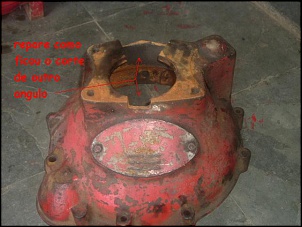

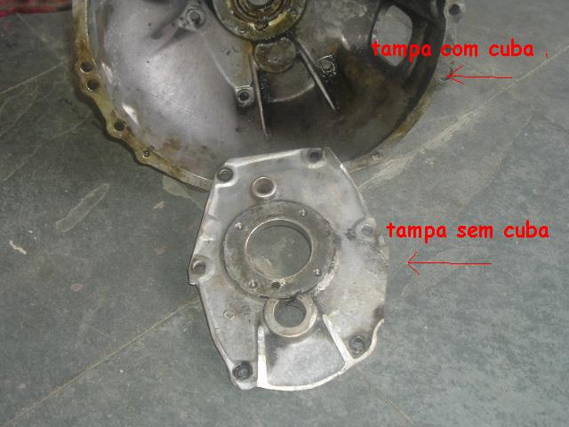

    cx do chevett no cj5
    Citação Postado originalmente por proença Ver Post
    opa!!!
    fotos???
    Proença eu já as coloquei neste mesmo tópico, mas vamos lá sobre a adaptação do guincho eu desmontei, pois comprei outra viatura e estou colocando na nova viatura
    Miniaturas de Anexos Miniaturas de Anexos Caixa de Chevette no Jeep-2006_1124image0002.jpg   Caixa de Chevette no Jeep-2006_1124image0003.jpg   Caixa de Chevette no Jeep-2006_1124image0004.jpg   Caixa de Chevette no Jeep-2006_1124image0005.jpg   Caixa de Chevette no Jeep-2006_1124image0008.jpg
