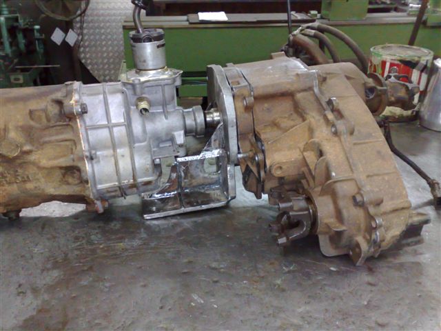

    Pessoal q tem cambio chevette 5 marchas com motor bf 161... não tiveram problemas com o cardã ficando muito curto não??? comprei um cambio chevette ja veio com adaptaçao na capa seca original e outra pra reduzida que ficou muito comprido o conjunto... o cardã vai ficar com uns 30cm ou menos... é isso mesmo? se eu comprar a adapraçao da deeptec ou adapbrasil ganho uns 8 cm

    Grande Vinicius,
    Não tenho esse powertrain no meu jeep, porém posso dizer que o cardan do meu jipe é bem menor que esses 30cm mencionados por você e não tive problemas por conta disso.
    Para informação, meu powertrain é um Vortec V6 + câmbio auto 4L60E.

    Valeu, Marcelo... um belo powertrain heim?? me esclareceu bem pela foto... vou trocar a flange da reduzida que ficou muito grande, por uma da Adapbrasil que fica uns 10 cm menor, assim nao tenho que mexer muito por dentro tbm, por conta da posição das alavancas e vai melhorar a inclinaçao do cardã.... depois posto fotos aqui... valeu...
