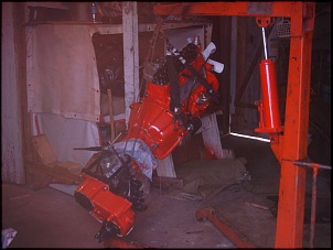

    Amigo
    abaixo segue uma foto do meu conjunto antingo conjunto motor de opala 4cc+cambio chevette 5m+flange e reduzida willys
    qualquer duvida estamos ai
    abraços
    Anderson

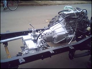

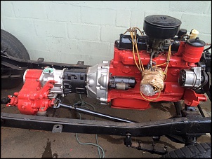

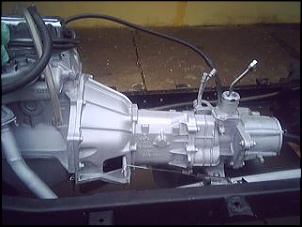

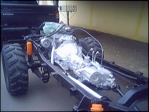

    Citação Postado originalmente por Jambu Ver Post
    Uma pergunta pros amigos: Alguém tem uma foto aí com a caixa + flange + reduzida instalada ou explodida?
    Vai mais umas aí:
