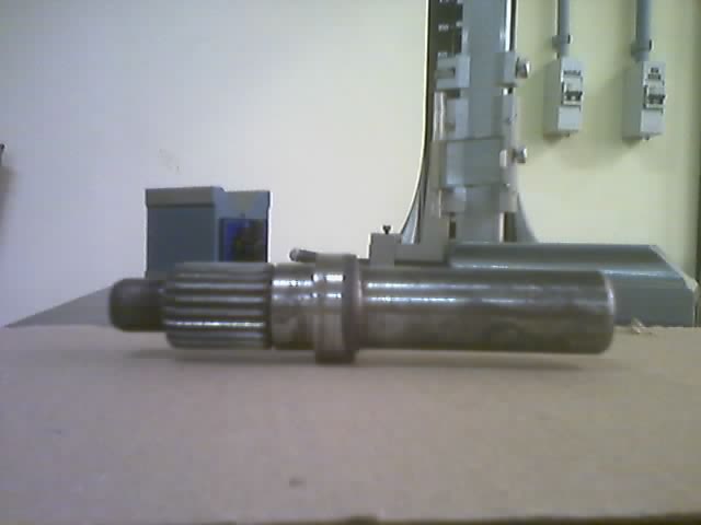

    Usuário Avatar de Carlos ZN
    11/08/2005
    635
    Obrigado Lucena,
    Estou com a luva do Chevette e a estria grossa
    Na pesquisa peguei duas fotos uma do Lucena (foto 02) outra do Sebastião Resende (foto 01).
    Notei que a estria grossa é uma peça separada da luva, sei que tem o trabalho de torneiro, mas que peça é esta que tenho que unir com a luva do Chevette????
    Gostaria de explicação bem didática para qualquer loira entender.
    Obrigado.
    Miniaturas de Anexos Miniaturas de Anexos Caixa de Chevette no Jeep-t_partes_da_caixa_181_930.jpg   Caixa de Chevette no Jeep-16-05-05_1031_172.jpg
    Carlos Andreoli
    São Paulo – SP Zona Norte
