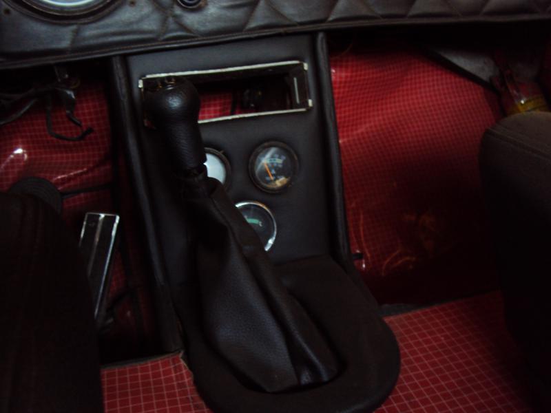

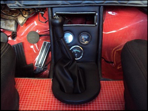

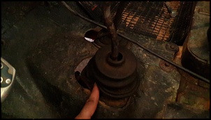

    Ai vai algumas fotos da posição da minha alavanca!
    E eu nao precisei mexer no varão do acelerador nao
    abç

    Citação Postado originalmente por Ian Jeep Ver Post
    abç
    Não ficou baixa ou é só impressão da foto?

    Citação Postado originalmente por netão Ver Post
    Fala Netão..
    Ela era bem menor q isso, ai aumentei e ficou bom pra mim, mas na foto parece pequena mesmo!
    abraços
  • #700
    abç
    Onde ficaram as alavancas da 4x4 e reduzida?

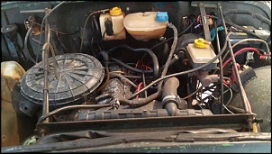

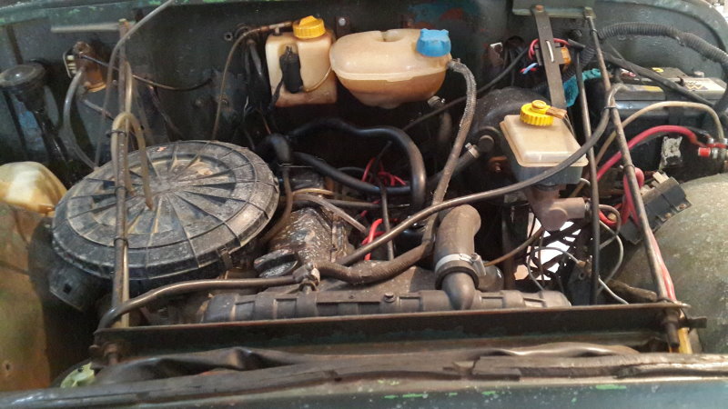

    Bom...

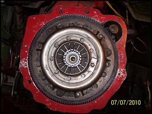

    estou mandando algumas fotos do conjunto acoplado ao Bf ... para uso desta flange é necessário um corte no canto da capa seca do chevette , pois ali será alojado o "focinho" do arranque.
    O disco de embreagem é feito sob medida, com partes do Chevette e partes do Jeep.
    O incoveniente desta adapatação é que as alavancas da t case vem muito para trás, para quem ainda tem a caixa de ferramentas original, é necessário fazer um retrabalho nela ( ou então retirá-la mesmo), fora isto, é uma adaptação de excelente custo/benefício - recomendo fortemente.
    Miniaturas de Anexos Miniaturas de Anexos Caixa de Chevette no Jeep-100_3859.jpg   Caixa de Chevette no Jeep-100_3860.jpg

    Citação Postado originalmente por Denis Takashi Ver Post
    Bom...
    So para conhecimeto
    na minha adaptação fiz emenda do eixo piloto da caixa willys, aproveitando o estriado dela, e emendando na prise do chevette, deixando o sistema de dembreagem todo ele da Rural(no meu caso). Mas se fizer como os colegas, trocar somente o miolo do disco de embreagem do jeep , pelo miolo do chevette , acho que sai mais barato
    No caso da rural, as alavancas um pouco mais para tras não alteraram em nada, ficou proximo do banco mas mesmo assim muito bom, apenas usei uma alavanca reta, ao invez de torta para tras, ficou melhor que a original
