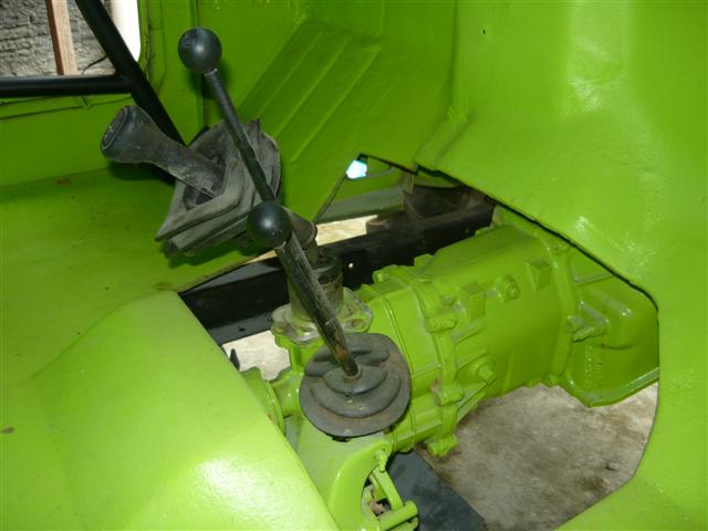

    Pessoal, pra quem interessar... foi assim que o cambio do chevette ficou depois de instalado no jeep. Aparentemente a posição das alavancas permaneceu a mesma, não tive que alterar o cardã, apenas desloquei o motor um pouco pra frente.

    Citação Postado originalmente por Francisco Maciel Ver Post
    O meu esta ficando igual a do companheiro, sem mexer no cardans e a cx chevette no mesmo lugar da original
    Logo postarei fotos...
