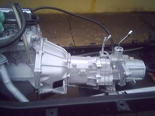

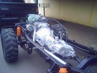

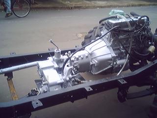

Uma pergunta pros amigos: Alguém tem uma foto aí com a caixa + flange + reduzida instalada ou explodida?
Amigo
abaixo segue uma foto do meu conjunto antingo conjunto motor de opala 4cc+cambio chevette 5m+flange e reduzida willys
qualquer duvida estamos ai
abraços
