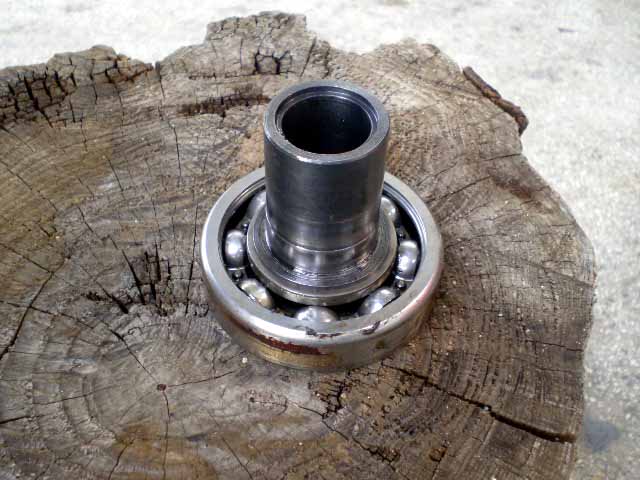

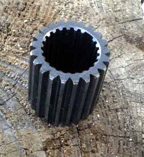

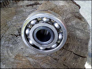

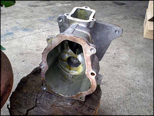

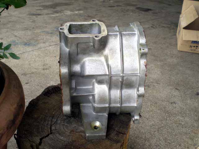

    Olá Amigos,
    Eu uso o cambio de 5 m com a flange da Deep tec " fotos a baixo" com o motor de Opala 4 cc e estou contente.
    Sobre a durabilidade é relativo, cambio de desmanche não revisado por um bom meca quebra mesmo, exite amigos alucinados que consegue destruir cambio de D 20, isto mesmo cambio diesel.
    Não vou falar mau do cambio da C 10 forte mas ultrapassado e falta peça, por estar fora de linha a muito tempo, meu sonho é o da C20 mas não tenho os R$ 2.500,00 para compra - lo.
    Voltando au cambio do Chevette revisei o meu e achei peças novas originais da Eaton facil facil e barato, no sincronizados a especificação é Chevette e Opala 5 m.
    Muitos falam mau, mas não conhece o cambio do Chevette, até falam que o motor BF é o melhor motor para o Jeep, ou quer colocar placa preta ou manja de mecanica muuuuuuuuuuito.
    Estou contente com a economia de combustivel e desempenho do Jeep.
    Vários amigos estão rodando a muito tempo e não reclamaram ainda pq. fizeram tudo certinho.
    Miniaturas de Anexos Miniaturas de Anexos Caixa de Chevette no Jeep-cambio.jpg   Caixa de Chevette no Jeep-eixo-rolamento.jpg   Caixa de Chevette no Jeep-eixo-rolamento2.jpg   Caixa de Chevette no Jeep-estria-x-engrenagem.jpg   Caixa de Chevette no Jeep-flange-01.jpg
    Carlos Andreoli
    São Paulo – SP Zona Norte

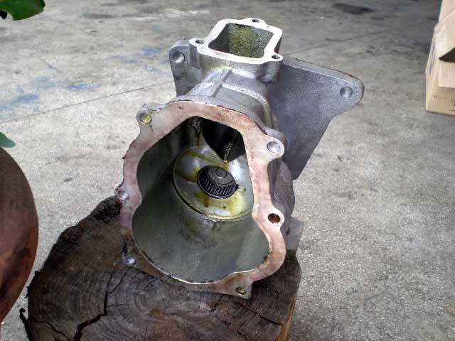

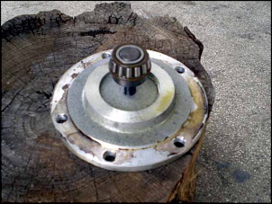

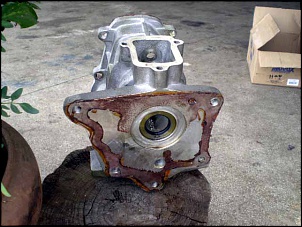

    Mais Fotos.
    Miniaturas de Anexos Miniaturas de Anexos Caixa de Chevette no Jeep-flange-02.jpg   Caixa de Chevette no Jeep-flange-03.jpg   Caixa de Chevette no Jeep-tampa-traseira-externa.jpg   Caixa de Chevette no Jeep-tampa-traseira-interna.jpg
    Carlos Andreoli

    Mas pelas fotod, guincho mecanico nesse cambio nem pensar, né?

    aquela tampa traseira com rolamento não substitui a tampa da Tcase? nesse caso vc não pode tira-la e instalar a tomada de força.
    não tinha pensado nisto!!! verdade!!!
