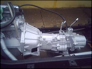

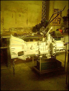

    ...Alias alguma dica em especial na adaptação,algum detalhe pra tomar um cuidado maior?
    Teria algumas fotos?
    Somente o eixo que eu usinei com ressalto porque quero utilizar a tomada de força da T-case.
    Vai algumas fotos...
    Caixa de Chevette no Jeep-071206_4_20061207t115551.jpg Caixa de Chevette no Jeep-071206_9_20061207t115641.jpg Caixa de Chevette no Jeep-180407_5_20070418t084443.jpg Caixa de Chevette no Jeep-medidas_luva.jpg Caixa de Chevette no Jeep-281106_1_20061128t160359.jpg

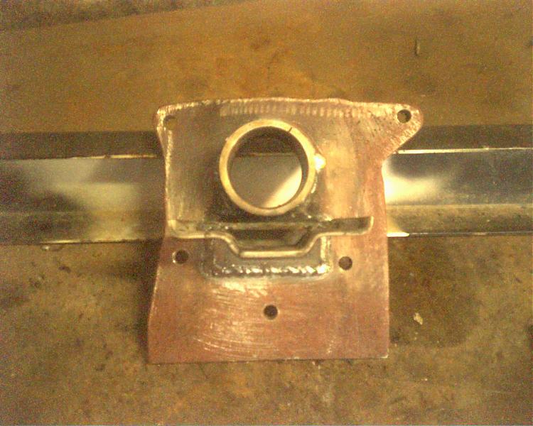

    a flange da foto anexada foi comprada ou confeccionada?esta muito bacana,ja achei qual copiar hehe,logico se me permitir né.
    Foi confeccionada aqui em casa. Pode copiar, depois te mando o boleto Observe que utilizei o suporte do próprio coxim do chevette logo abaixo da luva. Depois, coloquei mais uma espécie de mão-francêsa para dar mais resistência (chapa preta de 5/16").

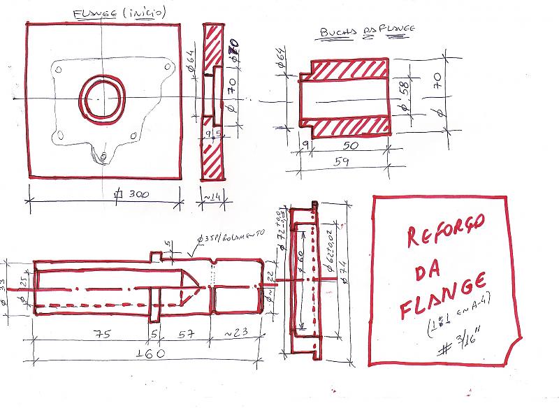

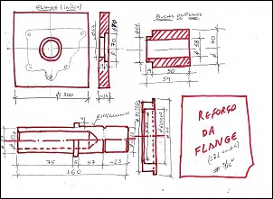

    Aí vão as fotos (digitalizadas). Não sei se vai dar prá ler, mas...
    Só foi uma; depois dou um jeito...abs.

    Fala Sidnei
    desculpa incomodar de volta
    o terceiro desenho seria a luva?
    e a bucha que vai soldada na flange,precisa do rebaixo na ponta ou pode ser reta?
    Desculpa pelo tanto de perguntas,é quero fazer algo bem legal
    abraços...e valeu mais uma vez

    Citação Postado originalmente por anderson_wzorek Ver Post
    ...o terceiro desenho seria a luva?
    O terceiro é a luva que vai no entalhado do câmbio e na engrenagem da reduzida. Eu costumo utilizar uma luva do cardan do chevette soldada num eixo usado do câmbio do Willys. Cuidado com a profundidade. Se ficar curta, talvez seja preciso cortar um pedaço da ponta do entalhado.
    Quanto à bucha, vc pode fazer reta mas não pode ficar desalinhada em relação à face da flange porque senão o câmbio vai roncar chegando até mesmo a travar na 5 marcha (o over-drive dá muito giro).
    Tentei postar um desenho do contorno da flange (recorto ela com maçarico) mas deu errado. vou ver c dou um jeito.
