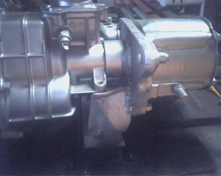

    Para quem já tem essa adaptação (gm151+cx chevete+flange+red willys) um cardan tras. com uns 35 cm pode ser muito curto???
    Quem puder ajudar compartilhando suas experiencias e impressões eu agradeço muito, pois estou nesse impasse e nao sei como diminuir. E a distancia dos suportes do motor nao coincidem com a distancia que alguns colegas aqui afirmam em relação a travessa do radiador....
    Obrigado.
    Usuário Avatar de gustavo seixas
    21/11/2007
    lavras/MG
    801
    amigo estou colocando exatamente essa conf. no jipe de um colega nosso aqui, o cardã tras. está exatamente com esse tamanho, espremi o máximo possivel o conj. para caber e não encurtar demais o cardã, ainda não fizemos nenhum teste na viatura , mas ñão demora, assim q tiver algum resultado posto aqui.
