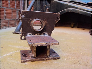

    tô colocando mtr de opala e cx de chevete no jipe de um colega e ele comprou esse mesmo kit, num sei se todos vem assim ou eu fui premiado, mas as furações não batiam direito, aquela chapa que vai embaixo tipo mão francesa tá curta, resumindo uma b......, e agora vendo essas fotos vi q ainda tenho q "fazer" o calço. esse troço tinha q ser mais plug in play, ou tô errado????

    Bom, eu nao sei... mas plug in ply em jeep acho meio hipotetico.... sei la as minhas coisas nunca bateram, sempre tem um chassi maior, um calço trocado, uma peça paralela centimetros maior ou menor..... etc.... e ate gosto disto. VC comprou do coelho no paraná? o meu veio "perfeito" (um unico furo que tive que alargar para caber... logico que tive que bater cabeça um pouco para que somente um ficasse fora.... dependendo do inicio da montagem ate quatro parafuso ficaram forçados.....). A mao francesa ficar curta? acho estranho, sera que o seu cambio "entrou" (uiiiiiiiii) direito na flange? ele fica bem pra dentro...... o meu inclusive foi mal apertado no primeiro teste e ai sim aconteceu de ficar curta.... na verdade quase caiu. Da uma verificada nistoo afinal entra quase uma polegada dentro do tecnil (inclusive na foto tenho que força-lo novamente pra dentro e reapertar os parfusos)pois no final da trilha notei uma certa trepidação e como o assoalho ainda tva aberto deu pra ver que tinha deslocado um pouco pra tras.........

    no meu caso ficaram todos praticamente fora, fiz de tudo p/ alinhá-los mas tive q refurar.
    eu vi mesmo q o sua cx ficou bem pra fora, isso me incucou mais ainda, a minha encaixou bem
    realmente as fotos não vão ajudar se vc alongou o seu, e o q eu estou montando ainda é um 48 bem mais curto, mas de qualquer forma agradeço!!!!!!!

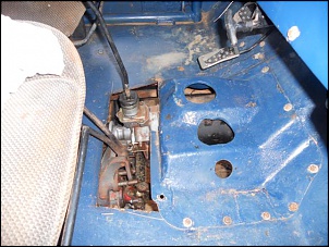

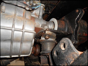

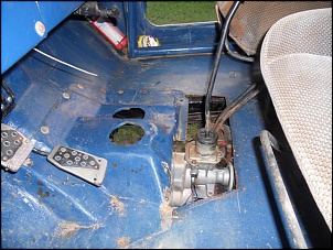

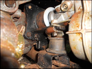

    Foi usado um pedaço de viga "U" para fazer o suporte do coxim do cambio (fiz um furo em rasgo ou canaleta seu al como chamar para poder permitir a melhor localização do parafuso). O coxim usado foi o do motor de opala. Mais facil impossivel. Faltou as fotos do suporte do cabo da embreagem. Fiz usando uma cantoneira "L", na qual fiz dois furos e prendi com uns "calços" (leia-se arruelas e porcas gdes) nos parafusos que prendem a capa seca. Este suporte foi fixado do lado do motor (e nao do lado da capa seca). Neste "L" soldei uma porca gde onde prendi o cabo. Fico devendo as fotos disto.Caixa de Chevette no Jeep-dscn0936-small-.jpgCaixa de Chevette no Jeep-dscn0937-small-.jpgCaixa de Chevette no Jeep-dscn0938-small-.jpgCaixa de Chevette no Jeep-dscn0944-small-.jpgCaixa de Chevette no Jeep-dscn0939-small-.jpg

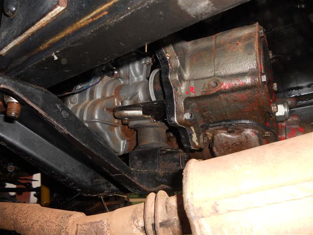

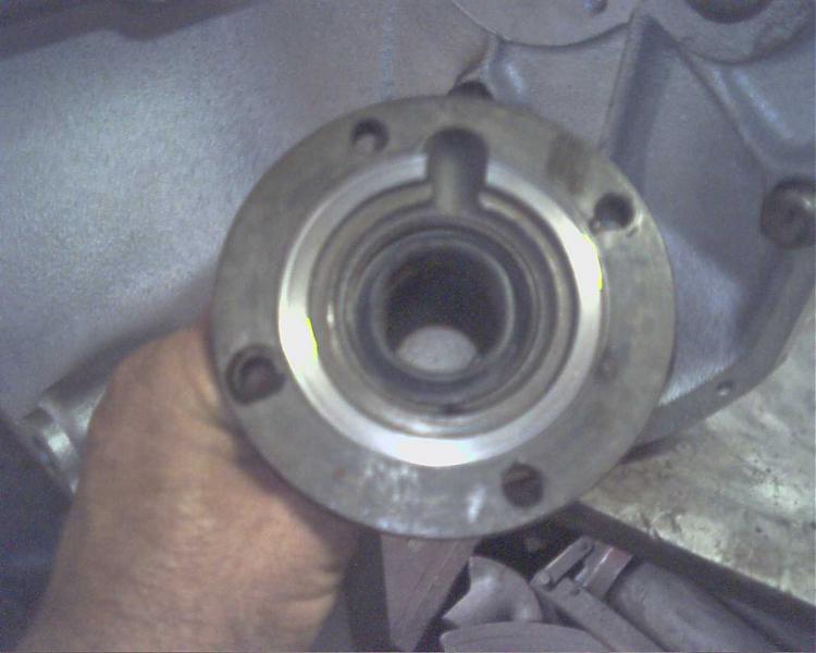

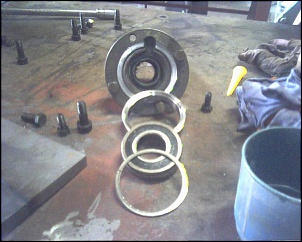

    Pessoal com base no fórum do 4x4Brasil construir o eixo e a flange para CT willys + cx chevete 5m, mas, nao consigo postar mais fotos aqui no fórum... estou no face raimundo borges sobrinho

    Caixa de Chevette no Jeep-dsc03691.jpgConseguir!!!
