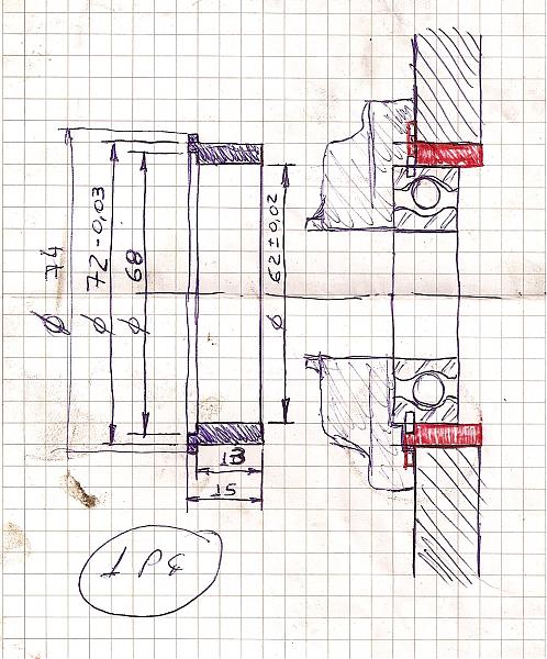

    É so para lembrar , existe tb uma empresa em gaspar (www.recuperg.com.br ) que também produz a flage que adapta o cambio 5m do chevette com a reduzida (t-case) e o preço é bom também . Mas quanto a bucha para ajustar o rolamento do chevette na capa seca do opala , na minha opinião ele deverá ter um rebaixo como se fosse um anel , fixando ele de dentro da capa seca para fora , e não somente um anel colocado , semelhante ao que fica no rolamento na parte externa , ai dessa forma o serviço ficará muito bom , espero que vc tenha entendido .

    Posso ti falar que ja mandei preparar a bucha da capa seca do opala para ajustar o rolamento do eixo piloto do chevette , e por as maos na massa .

    No caso da capa seca do Opala não precisa ajustar o rolamento do Chevette, use o conjunto eixo piloto, moringa e rolamento do Opala 5 marchas, cabe como uma luva e sem nenhuma adapitação.
    Obs. a capa seca tem que ser do Opala 5 marchas!!!
