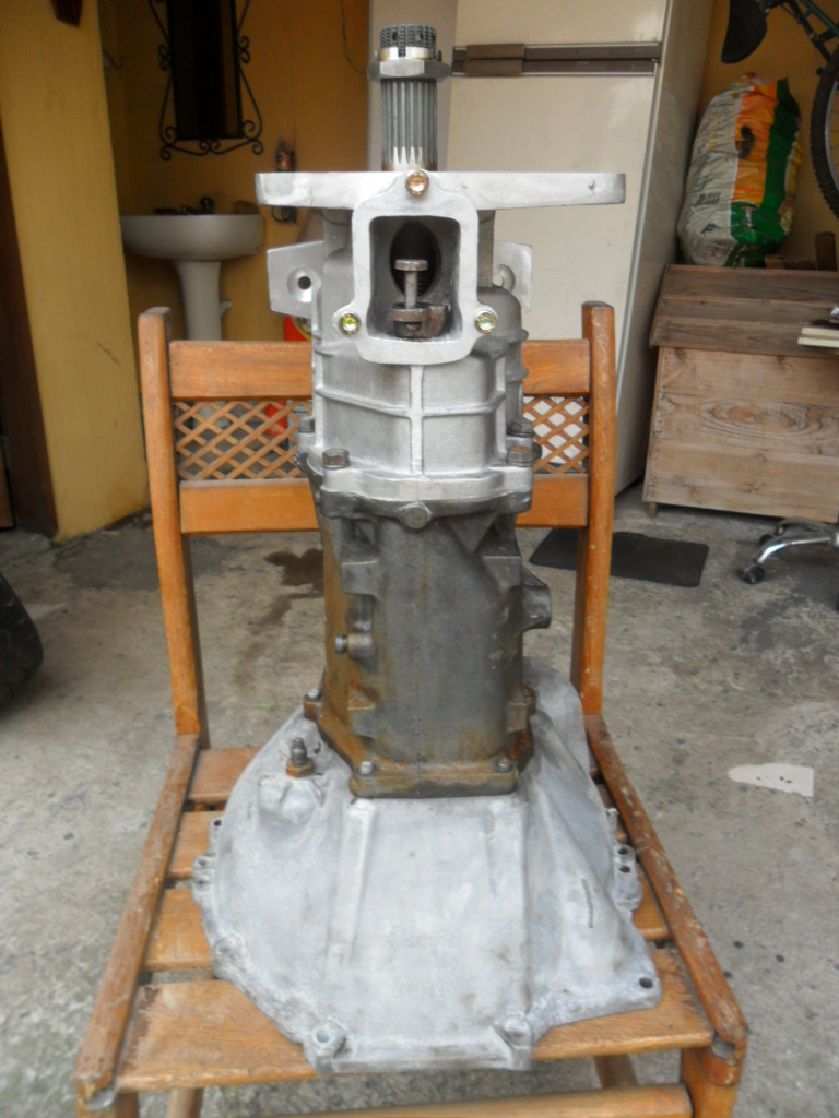

    Agora eu entendi como funciona a bucha no caso do rolamento do chevette,é um esquema simples.
    E quanto ao esquema do rolamento do opala com anel trava td é um sistema legal.Ele cabe na moringa do chevette?
    Para ser feito o novo canal com precisão é necessario desmontar a caixa para tirar o piloto para o tornear?Se isso for necessario não daria certo a troca por um piloto de opala,se bem quando mais $$$$$ economizar melhor,nesse caso precisaria compara um piloto de opala hehe.
    Hj peguei a caixa que comprei,ela veio com a capa seca original em aluminio,por um acaso ela serve no motor de opala?Se não servir dou ela e mais uma grana em uma capa seca do opala moderno.
    Ate o final de semana devo etsra postando fotos da caixa e do começo do trabalho na flange.

    Bom, fiz uma gambi pra naum desmontar o câmbio: coloquei uma polia de alumínio que tinha aqui em casa (acho que era de um compressor velho) no rabicho do cambio e liguei num motor de bx com correia. depois apoiei a lixadeira no proprio cambio e foi no manual hehe. mas não vou mandar foto disso, é claro rsrs

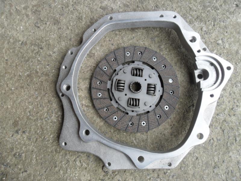

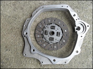

    Fala Sidnei,emprestei uma flange de um amigo meu aqui,é akela feita pelo dias,bem bacana a flange,vi que existem algumas diferenças da sua,mas a unica que gerou uma duvida foi que a sua tem a bucha soldada na flange a do dias não,existe algum porque da bucha?
    Com td respeito a flange do dias,mas eu acho que vou copiar a sua mesmo achei mais elaborada.

    E aí Anderson? Só fiz a bucha para melhorar a resistência da face da flange com relação ao eixo do câmbio porquê somente a espessura da chapa achei pouco. Não conheço a do Dias, mas, se analisarmos bem, veremos que só ficaria bom sem o cubo, se a flange fosse de alumínio de 1" ou mais e soldada no rabicho do câmbio. Mesmo assim, seria alumínio. Prefiro aço; portanto...
