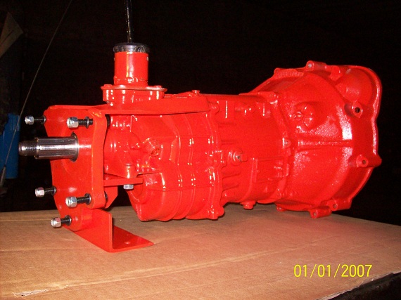

    Caixa de Chevette no Jeep-cambio-chev.jpgEssa tb parece ser bem simples, pena que as pessoas guardam seus projetos em suas gavetas. Se o meu der certo (mesmo que nao dê) vou colocar cada detalhe, socializarei todo o conhecimento adquirido......
    vavarusso,
    essa aí parece igual a outra, ou seja, eu acho que é a mesma flange...

    Estou disponibilizando o desenho da flange em cad (DXF) e uma em PDF esta no arquivo zip em anexo.
    Me ajudou quando fiz minha flange.
    abraço a todos t+
    flange.zip
    Caixa de Chevette no Jeep Arquivos Anexos

    Meu caro, só conseguir abrir o PDF de apenas uma página co desenho da chapa..... O arquvo em DXF nao abre. Vc tem em outro formato?
    é somente o desenho da chapa mesmo, depois é só soldar um tubo com um diâmetro um pouco maior que a saida do câmbio do chevete, o eixo eu fiz da seguinte maneira: Peguei um eixo piloto do jeep, cortei a ponta com estria e pedi pra um torneiro soldar na luva do cardã do chevette e tornear em volta da solda para que não ultrapassasse o rolamento da reduzida (como se fosse um encosto), não tirei fotos do eixo, apenas do câmbio ja montado na flange.
