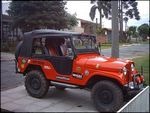

    CJ5 RED LEGEND (ex Pomarola) EM REFORMA
    Já tinha um tópico aberto aqui no frota, porém como fiquei muito tempo sem alimetá-lo e a reforma tomou outro rumo resolvi criar um novo tópico para documentar e compartilhar as etapas dessa interminavél reforma que já dura quase 4 anos.
    Sucintamente a descrição do que aconteceu até o inicio da reforma geral:
    Trata-se de um CJ5 1971 comprado em 2005, com a seguinte configuração:
    Motor BF 161, caixa 3 marchas, freios tambor, direção mecânica em fim um jeep td original
    Por volta de 2007 o jeep recebeu seu primeiro up grade: Opala 4cc e direção de gol.
    Algum tempo depois o cambio original começou a incomodar e a necessidade de uma solução barata me fez optar pela colocação do cambio do chevette 5 marchas, junto com o cambio o jeep deixou de calçar pneus fronteiras 750/16 e ganhou 4 sapatos modelo Tork, freio a disco dianteiro.O ultimo up grade notavél antes da parada em foi freio a disco traseiro e direção hidráulica de GOL.
    1° jeep quando chegou em casa
    2° ainda com BF 161
    3° já com GM 4cc
    4° novos sapatos
    5° todos up grades juntos na ultima trilha

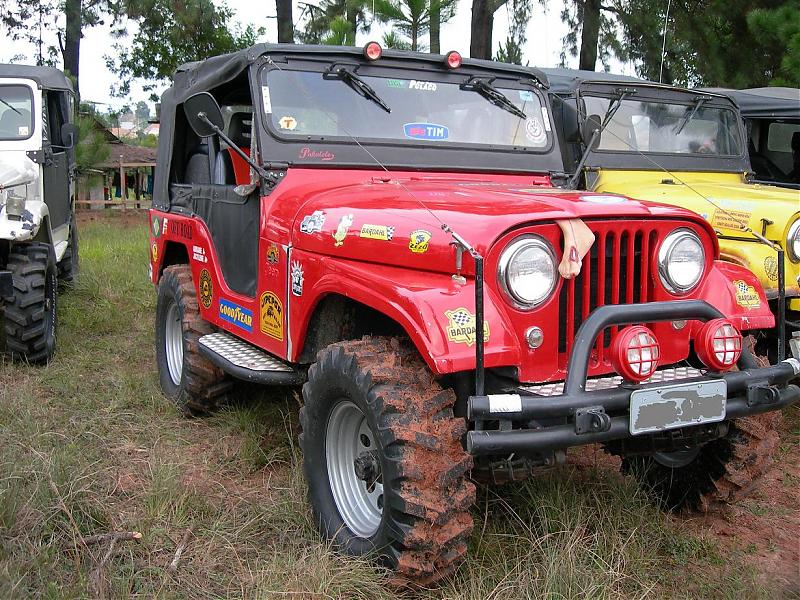

    Citação Postado originalmente por juleymar73 Ver Post
    Ola amigo , seu jeep ficou muinto bom depois da reforma , tambem estou pensando em por uma caixade chevette 5m , me diga como ficou , melhor que a original ?? e essa capota que marca e?
    Juleymar,
    Obrigado pelo Elogio, o jeep tinha uma boa aparência e uma mecânica bacana, mas estava muito remendado, por isso parti para essa reforma geral.
    Com relação a caixa de chevette eu gostei muito do resultado, o jeep fica mais solto para andar e não perde torque em relação ao cambio original. Acho que é uma adaptação que vale muito a pena mas deve ser muito bem feita para evitar problemas de quebras do eixo entalhado, carcaça de caixa. Fiz minha adaptação seguindo um tópico aqui do fórum mesmo.
    A capota na primeira foto é uma gaucha conversível, já na ultima foto é uma Pissoletro também conversível.

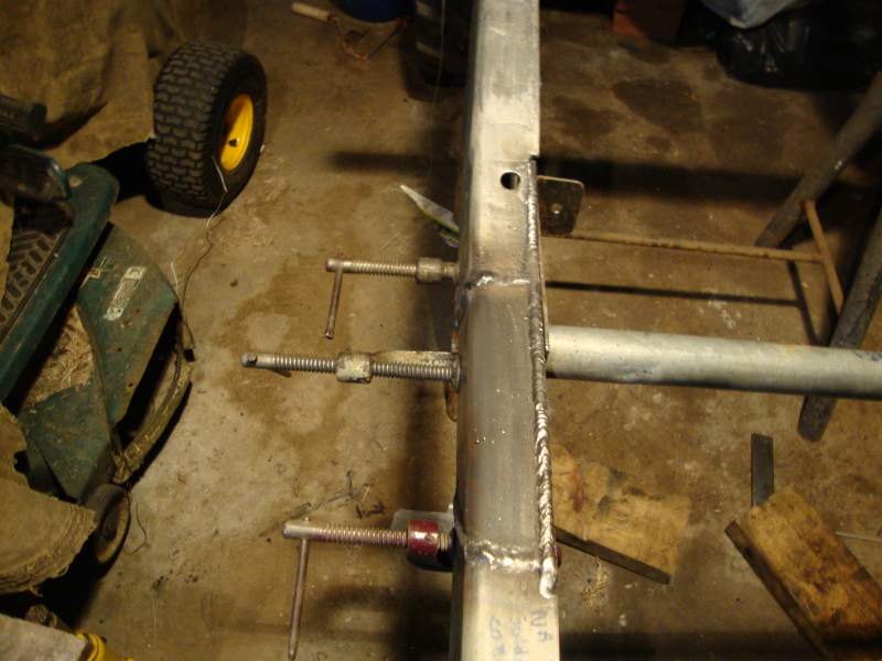

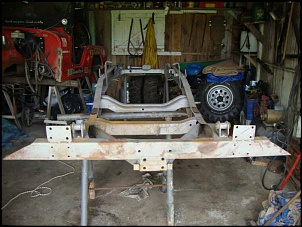

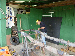

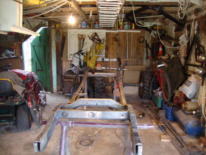

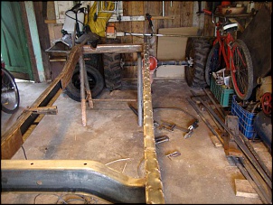

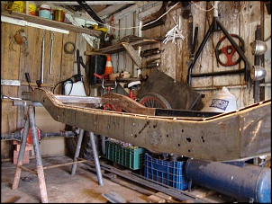

    Dando cotinuidada na atualização da reforma: Chassi
    O chassi foi devidademente jateado para iniciar o trabalho de alinhamento e recuperação, esta etapa da reforma tomou muito tempo devido ao estado em que o chasi se encontrava.
    Fotos do chassi jateado e alinhamento:
    CJ5 RED LEGEND (ex Pomarola) EM REFORMA-dsc00269.jpgCJ5 RED LEGEND (ex Pomarola) EM REFORMA-dsc00317.jpgCJ5 RED LEGEND (ex Pomarola) EM REFORMA-dsc00318.jpgCJ5 RED LEGEND (ex Pomarola) EM REFORMA-dsc00319.jpgCJ5 RED LEGEND (ex Pomarola) EM REFORMA-dsc00320.jpgCJ5 RED LEGEND (ex Pomarola) EM REFORMA-dsc00291.jpgCJ5 RED LEGEND (ex Pomarola) EM REFORMA-dsc00290.jpgCJ5 RED LEGEND (ex Pomarola) EM REFORMA-dsc00276.jpgCJ5 RED LEGEND (ex Pomarola) EM REFORMA-dsc00270.jpgCJ5 RED LEGEND (ex Pomarola) EM REFORMA-dsc00305.jpg

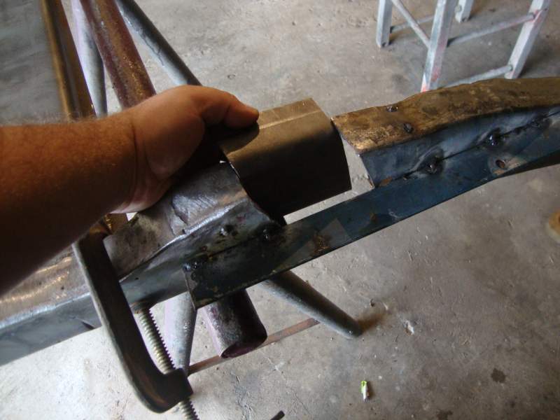

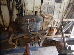

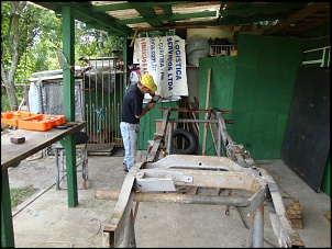

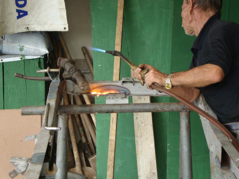

    Substituição de pedaços das longarinas:
    CJ5 RED LEGEND (ex Pomarola) EM REFORMA-dsc01673.jpgCJ5 RED LEGEND (ex Pomarola) EM REFORMA-dsc01671.jpgCJ5 RED LEGEND (ex Pomarola) EM REFORMA-dsc01490.jpgCJ5 RED LEGEND (ex Pomarola) EM REFORMA-dsc01486.jpgCJ5 RED LEGEND (ex Pomarola) EM REFORMA-dsc01482.jpgCJ5 RED LEGEND (ex Pomarola) EM REFORMA-dsc01480.jpgCJ5 RED LEGEND (ex Pomarola) EM REFORMA-dsc01478.jpgCJ5 RED LEGEND (ex Pomarola) EM REFORMA-dsc01492.jpgCJ5 RED LEGEND (ex Pomarola) EM REFORMA-dsc01670.jpgCJ5 RED LEGEND (ex Pomarola) EM REFORMA-dsc01542.jpgCJ5 RED LEGEND (ex Pomarola) EM REFORMA-dsc01538.jpgCJ5 RED LEGEND (ex Pomarola) EM REFORMA-dsc01536.jpgCJ5 RED LEGEND (ex Pomarola) EM REFORMA-dsc01672.jpg

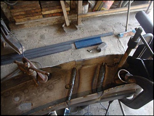

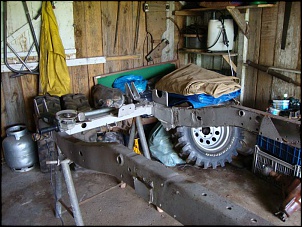

    Colocação das cintas de reforço nas longarinas:
    CJ5 RED LEGEND (ex Pomarola) EM REFORMA-dsc01696.jpgCJ5 RED LEGEND (ex Pomarola) EM REFORMA-dsc01686.jpgCJ5 RED LEGEND (ex Pomarola) EM REFORMA-dsc01695.jpgCJ5 RED LEGEND (ex Pomarola) EM REFORMA-dsc01694.jpg
