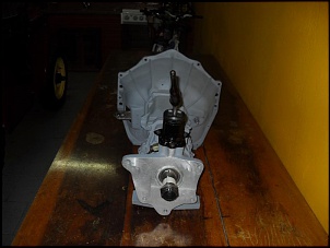

  • #264
    12/04/2004
    1,726
    Só pra ilustrar
    Miniaturas de Anexos Miniaturas de Anexos Caixa de Chevette no Jeep-tcase.jpg
