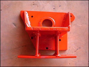

    Flange clarkette
    Daí, Sidnei, taí o flange, 250 latinhas...
    Miniaturas de Anexos Miniaturas de Anexos Caixa de Chevette no Jeep-clarkette.jpg

    Essa flage que vc ta vendendo é a que acopla a t case?
