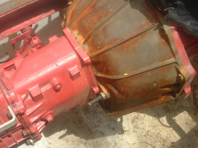

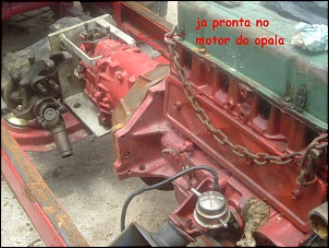

    cx chevett
    esta flange do disa e pra adaptar a cx do chevett na reduzida e como deu serto eu ja to montando uma outra viatura com motor de opala com a cx do chevett

  • #197
    Concordo
    FILHO CONCORDO COM VC E QUE EU ESTAVA EM TESTE, POIS FOI A 1º TRILHA COM A CX DO CHEVETT E COMO ELA ESTAVA EM TESTE EU PROCUREI O ESFORSO TOTAL PRA VER ATE ONDE IRIA A CAPACIDADE DA MESMA PENA QUE A VIBRAÇÃO DO MOTOR AFROUCHOU OS PARAFUSOS DA TAMPA E VASOU TODO O OLEO DA CX E DIGO MAIS ESTOU MONTANDO UM OUTRO JEEP E POR SER MAIS FASIL A ADAPTAÇÃO TROQUEI O MOTOR BF POR UM DE OPALA QUE JÁ ESTA FEITA A ADAPTAÇÃO

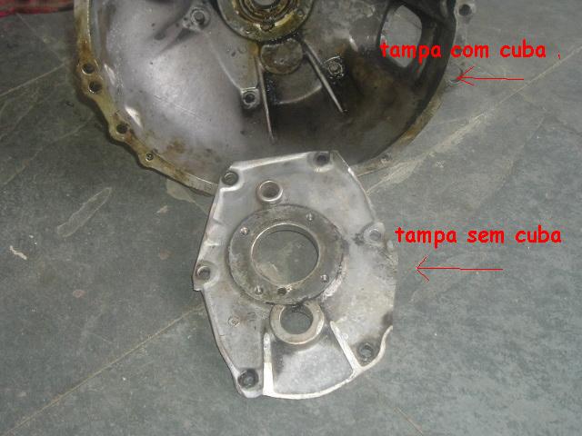

    Usuário Avatar de fugger
    27/03/2003
    CWB/PR
    3,735
    Citação Postado originalmente por proença Ver Post
    mas a t-case não vai atrás do câmbio?
    a tomada de força não é acoplada na t-case?
    Fala Proença
    sim, mas pelo que entendi no lugar onde seria acoplada atomada de força vai esta tampa aqui..
    Miniaturas de Anexos Miniaturas de Anexos Caixa de Chevette no Jeep-tampa-traseira-externa.jpg   Caixa de Chevette no Jeep-tampa-traseira-interna.jpg
  • #199
    12/04/2004
    1,726
    O Fugger tem razão, a tampa do kit da deep tec impossibilita o uso de guincho mecânico, pois substitui a tampa traseira da tcase, por uma outra tampa, onde entrar um rolamento que apoia o rolamento do eixo que vem do câmbio do chevette.
