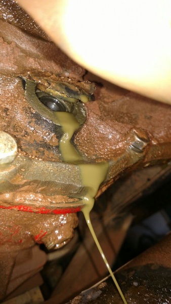

    Pessoal, fim de semana andei com o jeep e ao parar no portão de casa vi uma poçinha de oleo, vindo do cambio(uso do chevette 5m) ai toquei até a garagem e virou uma poça gigante de oleo em baixo do jeep, esvaziou todo o óleo do cambio a principio me parece só uma tampa porem não tenho conhecimento algum de cambio kk, alguém sabe se é preciso retirar o cambio para arrumar isso? ou só tampar esse buraco e colocar oleo?

    parece que o rolamento de agulhas de dentro da capa seca desintegrou-se, tem que tirar o cambio sim pois com certeza ha pedacos de agulha de rolamento la dentro, recomendo nem andar com o jeep senao pode moer engrenagens pelo pedacos das agulhas

    E outro detalhe pela cor do óleo aí ele estava contaminado com água, então é quase certeza de ter mais problemas vindo... pode preparar as latinhas.
    Pois é, não sei como contaminou o oleo nem trilha faço kkk, ainda bem que pelo menos a cx de cambio é barata...
    Obrigado Dic3!!, jeep ja esta parado, vou descer o cambio em casa msm pelo jeito kkk, vou dar uma pesquisada de como fazer isso
