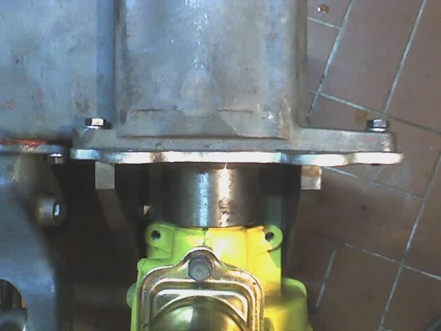

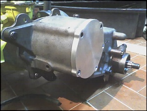

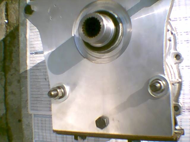

    E ai grande Dias.
    Como esta sua viatura?...................
    Tô mandando as ultimas fotos pro pessoal dar uma olhada.
    Miniaturas de Anexos Miniaturas de Anexos Caixa de Chevette no Jeep-25-10-05_2017_374.jpg   Caixa de Chevette no Jeep-25-10-05_2013_246.jpg   Caixa de Chevette no Jeep-25-10-05_2019_149.jpg   Caixa de Chevette no Jeep-25-10-05_2018_212.jpg
