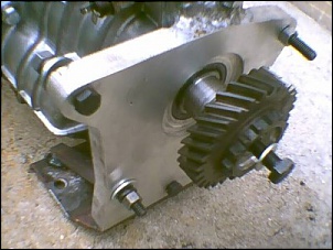

    Fala Ênio, como o kbrito disse, se vc naum quer gastar muito, vc mesmo faz. . agora, se não quiser ter dor de cabeça, parte pro meca. . . o Paulo gastou 1200 só pro meca tirar o cjto dele e instalar o clarkette + motor 4cc opala (antes era um Go Devil) . . . e entregou tudo rodando. . . .
    Agora, essa flange em alumínio, se for igual a do Lucena, eu acho meio frágil, tudo bem que eu só vi pelas fotos, pois ela é soldada na capa de alumínio, e não tem um reforço pra prender no câmbio, somente 2 tirantes pra prender na travessa do câmbio. . . agora, a minha é de ferro, tem uma chapa perpendicular, é presa pelo próprio suporte do clarkette no centro e por mais 4 tirantes (2 em cima e 2 embaixo), direto no corpo do câmbio. . . eu acho bem mais firme. . . e a chapa que tem embaixo, vc faz 2 furos pra passar os prisioneiros do coxim do willys. . . eu preferi pecar por excesso do que por falta. . . então, no meu caso, eu fico sossegado, pois o cjto pode sofrer qquer torção q ele não solta de jeito maneira. . .
    Agora, mais uma vez, eu só conheço a flange de alumínio de fotos, portanto, não posso dar uma opinião 100% de certeza. . . Seguem as fotos da flange de alumínio (soldada) e a minha de ferro.
    Com relação ao meu casamento, eu já vivo com minha esposa há 12 anos. . . agora é que oficializamos mesmo. . . . hehehe
    [ ]´s
    Dias
    Miniaturas de Anexos Miniaturas de Anexos Caixa de Chevette no Jeep-flange_lado_944.jpg   Caixa de Chevette no Jeep-t_15_120_759.jpg

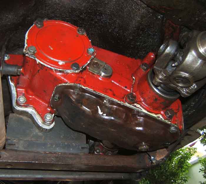

    Fiquei fora do forum por uns tempos mas consegui adaptar o clarkette no meu Jeep. Tive alguns problemas com a minha t-case (vazamento pelo pino) e troca de carretel e tive que trocar 3 rolamentos do câmbio que estavam enferrujados. mas parece que agora está tudo OK. O mecânico e o torneiro que preparou as peças fizeram um bom trabalho. fiquei um pouco assustado com o tamanho que ficou o cardã traseiro pois o CJ3 é bem mais curto que os demais. seguem fotos para vcs verem o serviço.

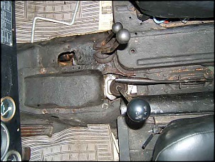

    PS a caixa seca do opala moderno foi necessária pois ela tem o mesmo desenho do câmbio (ver foto)
    abraços,
    Miniaturas de Anexos Miniaturas de Anexos Caixa de Chevette no Jeep-clarkette_t_case_cj3a_814.jpg   Caixa de Chevette no Jeep-clarkette_1_752.jpg   Caixa de Chevette no Jeep-cardan_tras_cj3_cambio_chev_141.jpg

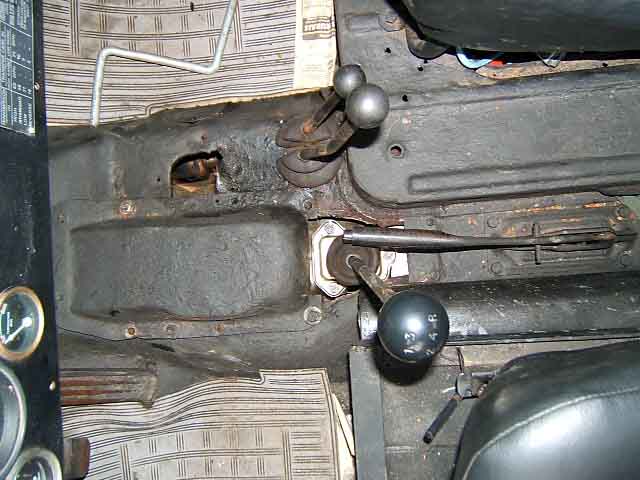

    Fala Espósito, blz ?? Cara, ficou muito boa a flange. . . posta umas fotos da posição das alavancas pra ver o quanto elas foram recuadas, a posição do motor, de como ficou, pois o meu é um CJ3A tb, e estou querendo, já que vou mexer em tudo, colocar o motor de opala 4cc o mais pra frente possível, pra não perder muito em relação as alavancas e cardã. . .
    [ ]´s
    Dias
  • #120
    Fala Dias,
    a alavanca do Câmbio recuou 20 cm e eu não alterei a posição do motor (ele está na posição adequada para a alavanca do cambio original). Eu poderia levar o motor uns 10 cm para frente sem problemas. segue a foto do câmbio. Na foto anterior (clarckette 1) dá pra notar a posição em que estava a alavanca do cambio antigo (visto por baixo).
    sds,
    Miniaturas de Anexos Miniaturas de Anexos Caixa de Chevette no Jeep-pos_alavancas_cj_3a__clarckette_481.jpg
