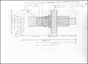

    Citação Postado originalmente por Francisco Maciel Ver Post
    Matrakaum, obrigado pelo elogio quanto ao desenho. Fiz este desenho em 2008 quando fui adaptar o câmbio de chevette no meu willys. Este rebaixo na bucha preta serve para acoplar em um ressalto existente no cambio do chevette. Uso esta flange desde 2008 e não tenho problemas com vazamentos ou com o próprio câmbio.
    Ao dispor.
    Francisco Maciel seu desenho é perfeito, só uma duvida e um detalhe que la não tem, são as medidas da peça principal, quais são??Caixa de Chevette no Jeep-flango-duv.jpg

    Citação Postado originalmente por Dig@sFisio Ver Post
    Vava poderia me passar as medidas da flange que acopla na T-case?? edgar_fisio@hotmail.com
    Desde ja obrigado!!
    Meu caro eu fiz foi desenhando/contornando a TC, fiz vários moldes, ate em placas de gesso, mas as medidas nao tenho. Tenho do eixo que tá aqui no tópico do meu jeep TRUPY ZUPY.
    http://www.4x4brasil.com.br/forum/je...ighlight=TRUPY (Projeto Trupy Zupy - CJ 5 1965)
    Miniaturas de Anexos Miniaturas de Anexos Caixa de Chevette no Jeep-desenho-eixo-reduz-cx-chev.jpg
