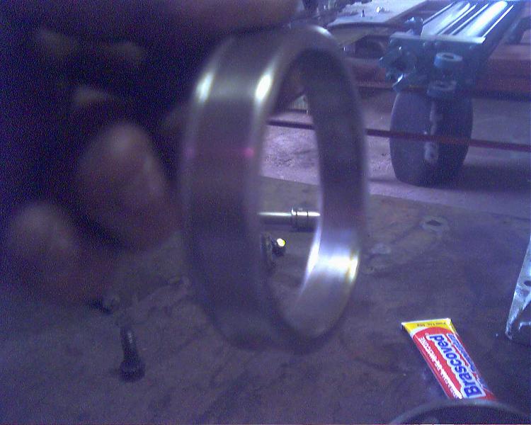

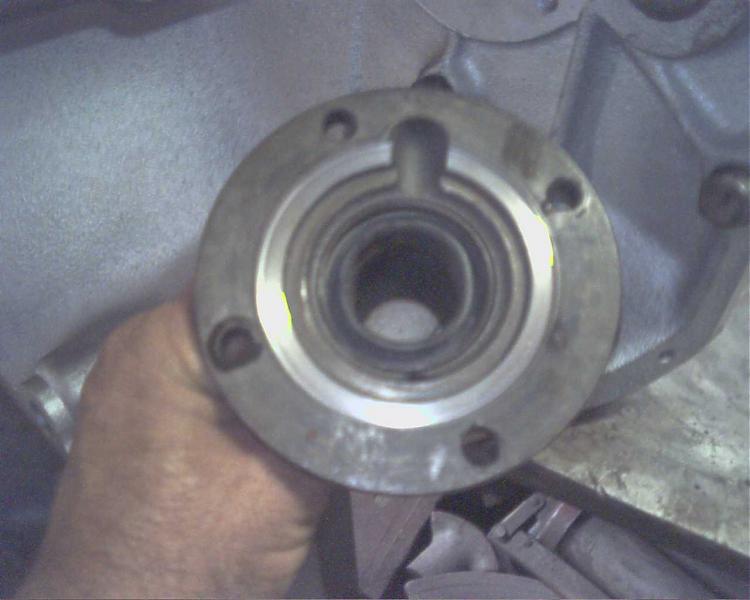

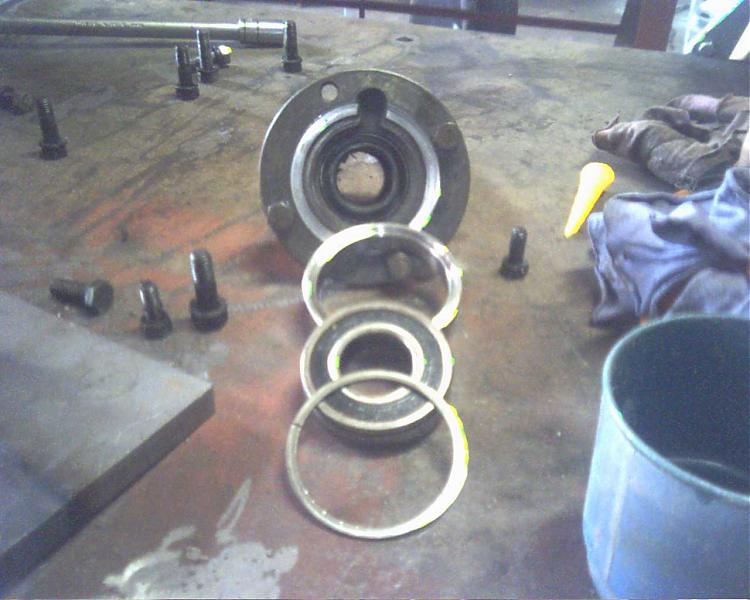

Teria sido possível recuar a TCASE sem mexer no cambio, alterando o comprimento da flange. Agora, nessa altura do campeonato, sugiro recuar todo o conjunto mudando os suportes do coxim do motor e recuando a travessa que suporta o câmbio e a T-Case. De qualquer forma Vc terá de mexer no comprimento dos cardans, mas não se preocupe que é serviço fácil. Para isso, siga:
