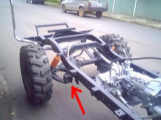

Se vc reparar na foto, verá que os suportes das molas trazeiras estão soldados ao lado do chassi. assim, o Jeep fica muito mais estável sem comprometer o funcionamento da suspensão.
[ ]'s
desculpe.:oops: esqueci da foto. (repare a seta vermelha)Anexo 91747
[ ]'s
