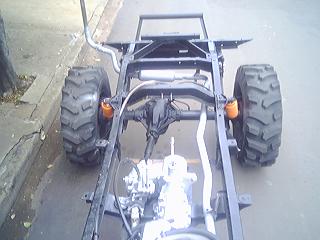

Cara, desmontei o jipe todo, tá no chassi, vou reforçar o chassi com chapa 6 mm só na parte superior(???), pintar e talvez bater pedra(???),
Muitos fazem isso só que com ferro chato 1 1/4" x 3/16". particularmente acho desnecessário porque o chassi é projetado para resistir a torções em função da elasticidade das vigas "U". mas se for fazer, faça com eletrodo macio e cordões de solda alternados nas laterais da chapa, deixando espaços sem solda para permitir flexibilidade. Bate-pedra no chassi não é uma boa; utilize fundo primer P.U. e tinta P.U. semi-fosco especial para chassi.

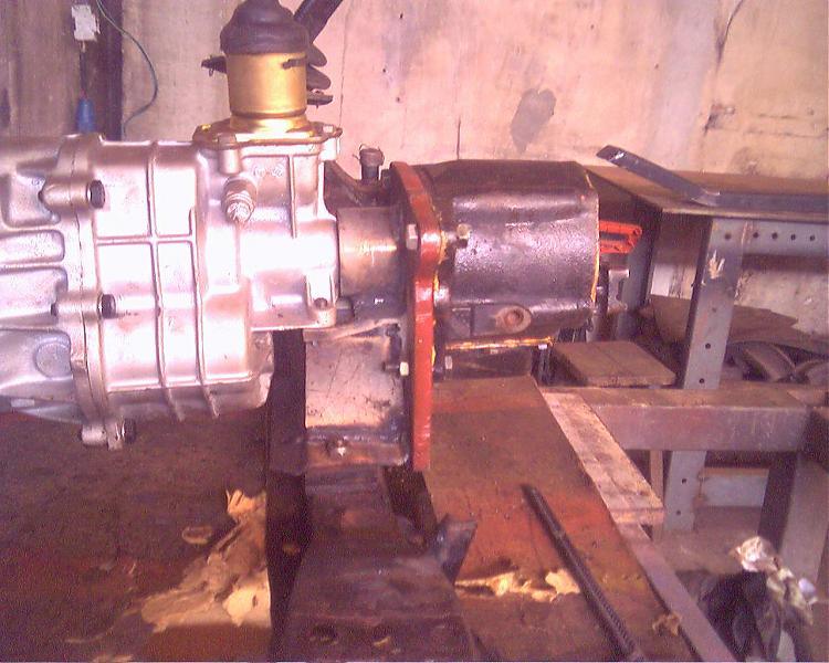

Outra coisa quero pintar o câmbio e a reduzida de amarelo como o motor, dá pra fazer isso sem desmontar?? E o motor dá pra pintar também? Tem tinta especial pra isso, né?
Dá pra fazer sem desmontar, mas dá mais trabalho. Tem tinta especial sim, mas se vc usar Duco e envernizar, fica muito resistente. Eu costumo utilizar tinta para alta temperatura. Usei até no escapamento e gostei.
