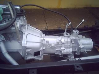

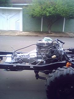

gostaria de saber se alguem ja viu jeep 6cc com caixa de chevette me disserão que da certo se alguem puder me ajudar fico grato
Carlos
Caro amigo eu coloquei caixa de chevete no jeep mas mudei para motor de opala e te aconselho fazer a mesma coisa pois o motor de jeep de 6 cilindros não chega aos pés do mesmo e fique sabendo que o motor do opala tanto de 4 como de seis cilindros são faceis de adaptar no jeep e fica um dez. Coloque o motor do opala e a caixa de cinco marchas do chevete e ainda coloca a caixa de reduçao do jeep, é só vc comprar um adaptaador para a caixa de chevete na deptek. Eu não me arrependi e quase todo mundo esta colocando esta caixa e trocando o motor ou por opala ou por AP da volks. lenbre-se que o cardã do jeep para casar bem com a caixa de chevete é o 9X44, fica com bastante força e desenvolve muito bem na estrada o meu por exemplo vai ate os 110 Km sem apertar o pé.
