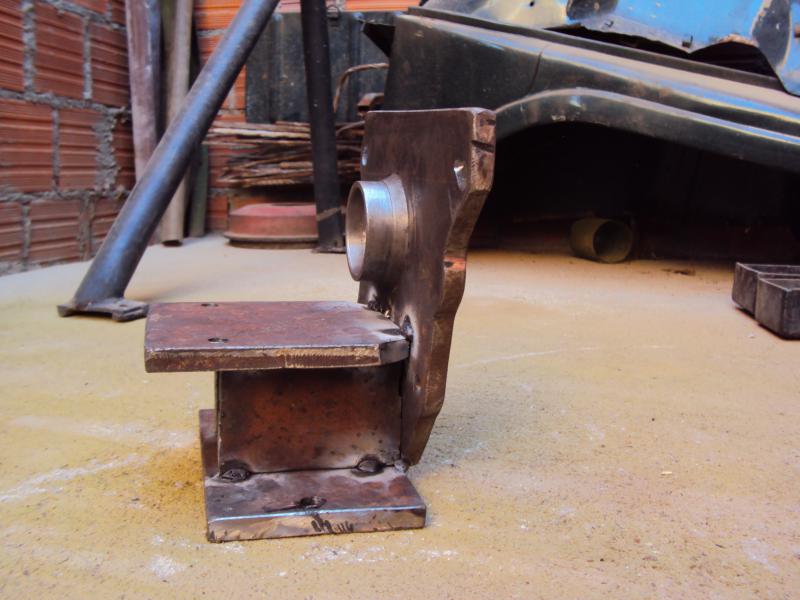

Pessoal com base no fórum do 4x4Brasil construir o eixo e a flange para CT willys + cx chevete 5m, mas, nao consigo postar mais fotos aqui no fórum... estou no face raimundo borges sobrinho
Anexo 347908Conseguir!!!
Anexo 347910Conseguir outra. Só posto uma de cada vez.
Anexo 348320 Mais uma foto de como vai ficar a adaptação
parabens ........... parece que ficou bem firme...... evitando o deslocamento que a minha teve.
