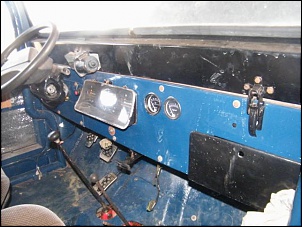

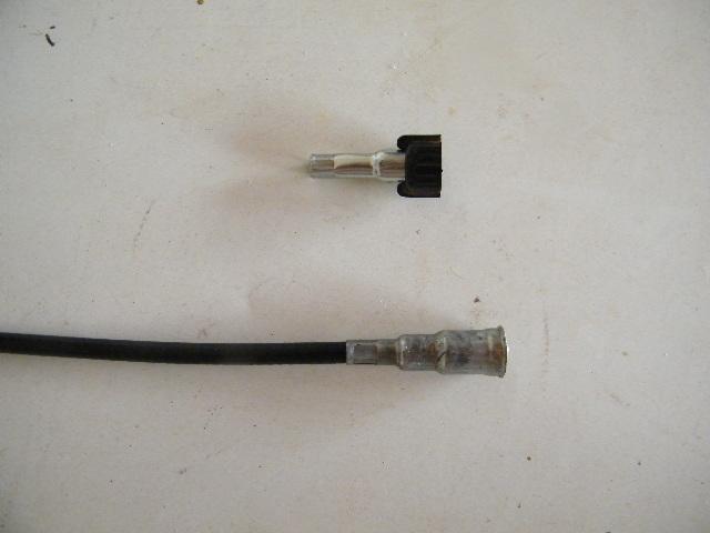

    painel foi usado o do monza (muito da parte eletrica ja era dele e o "doador" acabou sendo completo........), pois a direção e comandos ja eram do monza, somente o velocimetro que acabei usando um relogio da rural antigo, que tirei o do moinza e adaptei o da rural no lugar.
    tinha ate adaptado o cabo do jeep para o painel do monza, mas no final me perdi no ajuste do velocimetro (não sei de daria certo ou se o meu estava mesmo estragado) dai coloquei logo o "original" do cambio.
    foto 01 o tal caba que tinha adaptado
    foto 02 o painel
    foto 03 e 04 painel
    foto 05 coluna do monza, com o motor do limpador ao lado (corsa) e botoes (pisca e farol)

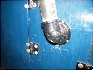

  • #80
    Usuário Avatar de ortiz
    30/06/2005
    Três Corações/MG e Caraguatatuba/SP
    477

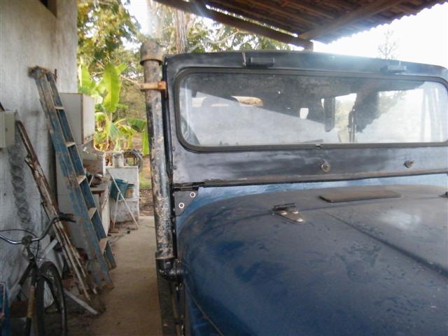

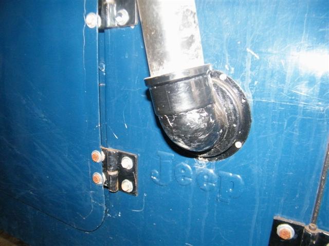

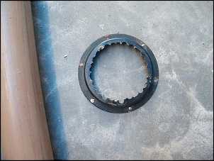

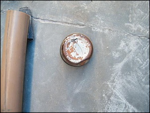

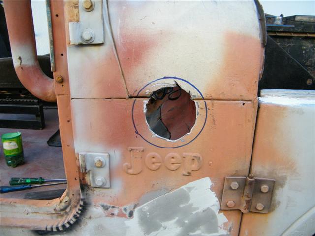

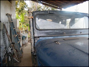

    snorkel de pvc
    feito de cano de pvc de 60mm (aquele marron)..... um metro de cano, um joelho, uma buzina velha, uma calota de roda da f1000 antiga, mangueira flexivel, abraçadeiras etc.................
    foto 01 calota da f1000
    foto 02 pedaço de buzina velha
    foto 03 furando a lataria
    foto 04 detalhe do acabamento (ex buzina)
    foto 05 final (soldado a coluna do painel e preso com abraçadeira de escapamento)
    Miniaturas de Anexos Miniaturas de Anexos CJ 76 Azul-dscf2145-small-.jpg   CJ 76 Azul-dscf2146-small-.jpg   CJ 76 Azul-dscf2147-small-.jpg   CJ 76 Azul-dscf5215-small-.jpg   CJ 76 Azul-dscf5210-small-.jpg

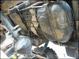

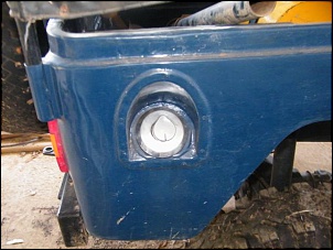

    tanque
    foi usado uma tampa de honda (cg ou titan), de onde foi recortado o bocal de um tanque amassado (doado por loja que trabalha com reparos em motos, eles vendem pra ferro velho por peso). est bocal amassado foi preso no bocal original do jeep e colocado manqueiras ate o tanque.
    foi usado um tanque plastico de WV, eu acho qe de saveiro (o cara do desmanche não sabia) ele tinha um bocal de boia enorme, onde tb achei uma boia (não sei de quem, mas o plug eletrico era da fiat, tinnha a boia e pescador plastico com tela na ponta).......deu trabalho pra regular com o marcador do painel, mas nada que paciencia e agua pra ir regulando não resolva
    foto 01 manqueira vista pelo buraco da lanterna traseira
    foto 02 bocal com a tampa honda cg
    foto 03 tanque plastico
    Miniaturas de Anexos Miniaturas de Anexos CJ 76 Azul-bernardo-019-small-.jpg   CJ 76 Azul-dscf5169-small-.jpg   CJ 76 Azul-dscf5182-small-.jpg

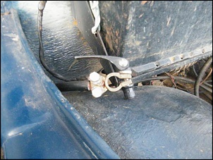

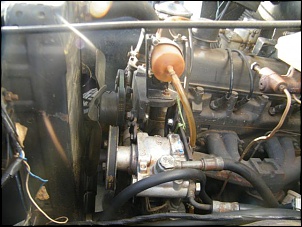

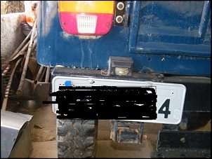

    detalhes
    foto 01 detalhe das passagens de fios e freios que foram feitos com juntas 3/4 de pvc (evitar atrito com o metal da lata)
    foto 02 engate rapido de bateria feito com parafuso de banco de bicicleta
    foto 03 luz de placa
    foto 04 amortecedor do capo (amortecedor de porta traseira e pedaços de cano de ferro 1/2 e cantoneira)
    foto 05 adaptador bomba hidraulica da direção e acima um adpatador para o filtro de combustivel.
    Miniaturas de Anexos Miniaturas de Anexos CJ 76 Azul-dscf5194-small-.jpg   CJ 76 Azul-dscf5176-small-.jpg   CJ 76 Azul-dscf5175-small-.jpg   CJ 76 Azul-dscf5151-small-.jpg   CJ 76 Azul-dscf5152-small-.jpg

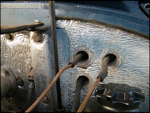

  • #83
    30/06/2005
    477

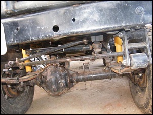

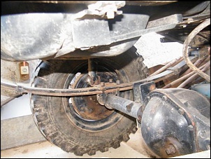

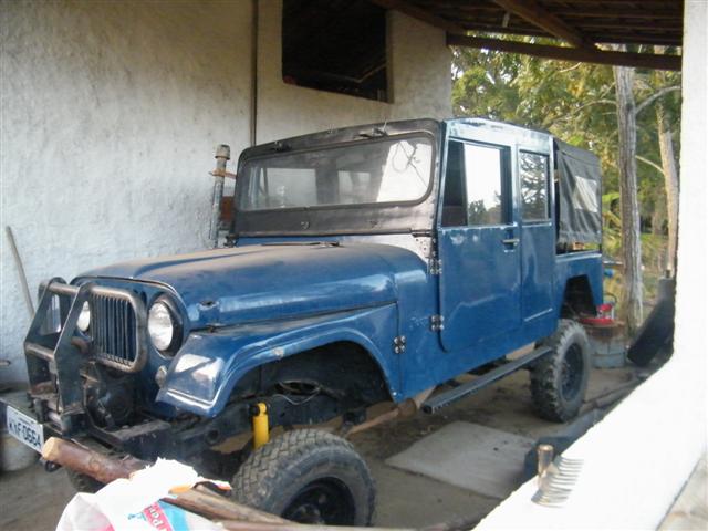

    suspensão
    foi usada mola da pickup fiat strada (ja falado e mostrado todos os detalhes dos jumelos suportes etc) com um reforço de uma folha de mola de caminhao (acho que 1113), amortecedores f1000 4x4 atras e s10 na frente
    é incrivel como ficou alto e macio, sem ser molega (maria-mole antes do reforço com mola do caminhao)
    Miniaturas de Anexos Miniaturas de Anexos CJ 76 Azul-dscf5165-small-.jpg   CJ 76 Azul-dscf5167-small-.jpg   CJ 76 Azul-dscf5193-small-.jpg   CJ 76 Azul-dscf5218-small-.jpg

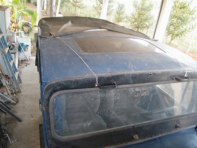

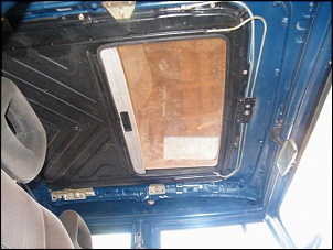

    teto solar
    foi usado o fiat tipo (eletrico e abre todo, permitindo sair por ele)
    Miniaturas de Anexos Miniaturas de Anexos CJ 76 Azul-dscf5204-small-.jpg   CJ 76 Azul-dscf5161-small-.jpg
