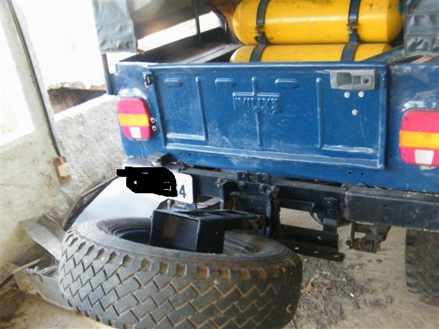

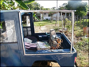

    porta traseira
    ela abre de lado, com maçaneta do opala comodoro

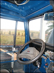

    detalhes
    foto 01 cinto de segurança preso a gaiola interna
    foto 02 gaiola
    foto 03 gaiola
    foto 04 gaiola e banco traseiro do tempra

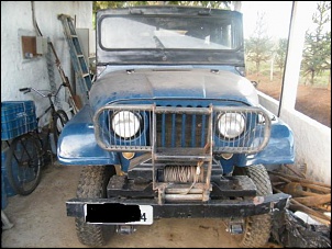

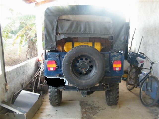

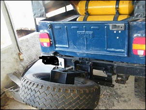

    todos os lados
    foto 01 frente
    foto 02 traseira
    foto 03 lado
    Miniaturas de Anexos Miniaturas de Anexos CJ 76 Azul-dscf5206-small-.jpg   CJ 76 Azul-dscf5162-small-.jpg   CJ 76 Azul-dscf5218-small-.jpg

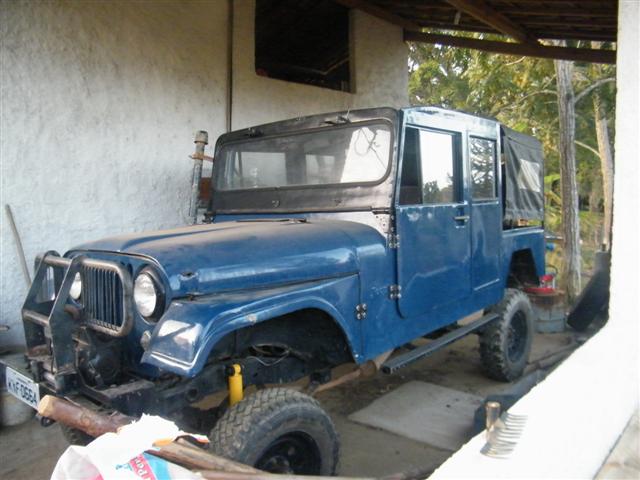

    Agora é um jeep
    depois de um periodo conturbado devido a mudança pra sao paulo, voltei a mexer no jeep. Foi colocado cambio 5 marchas chevette (fico devendo as fotos da adaptação por enquanto, pois a vontade de andar com ele é enorme).
    ja ta andando de novo........... agora tenho um JEEP!!!!!!!!!!!!!!!!!!!!!!!!!!

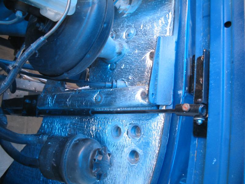

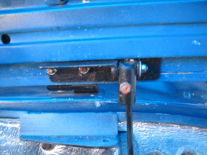

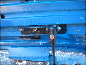

    Amortecedor capô
    facil e pratico de fazer com o amortecedor de qq carro (tampa porta malas)..... eo melhor normalmente brinde pois a maioria das vezes sao trocados por quebrarem o encaixe.
    Miniaturas de Anexos Miniaturas de Anexos CJ 76 Azul-img_1303.jpg   CJ 76 Azul-img_1304.jpg   CJ 76 Azul-img_1305.jpg

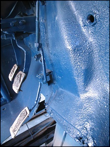

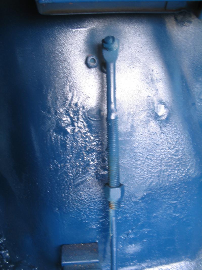

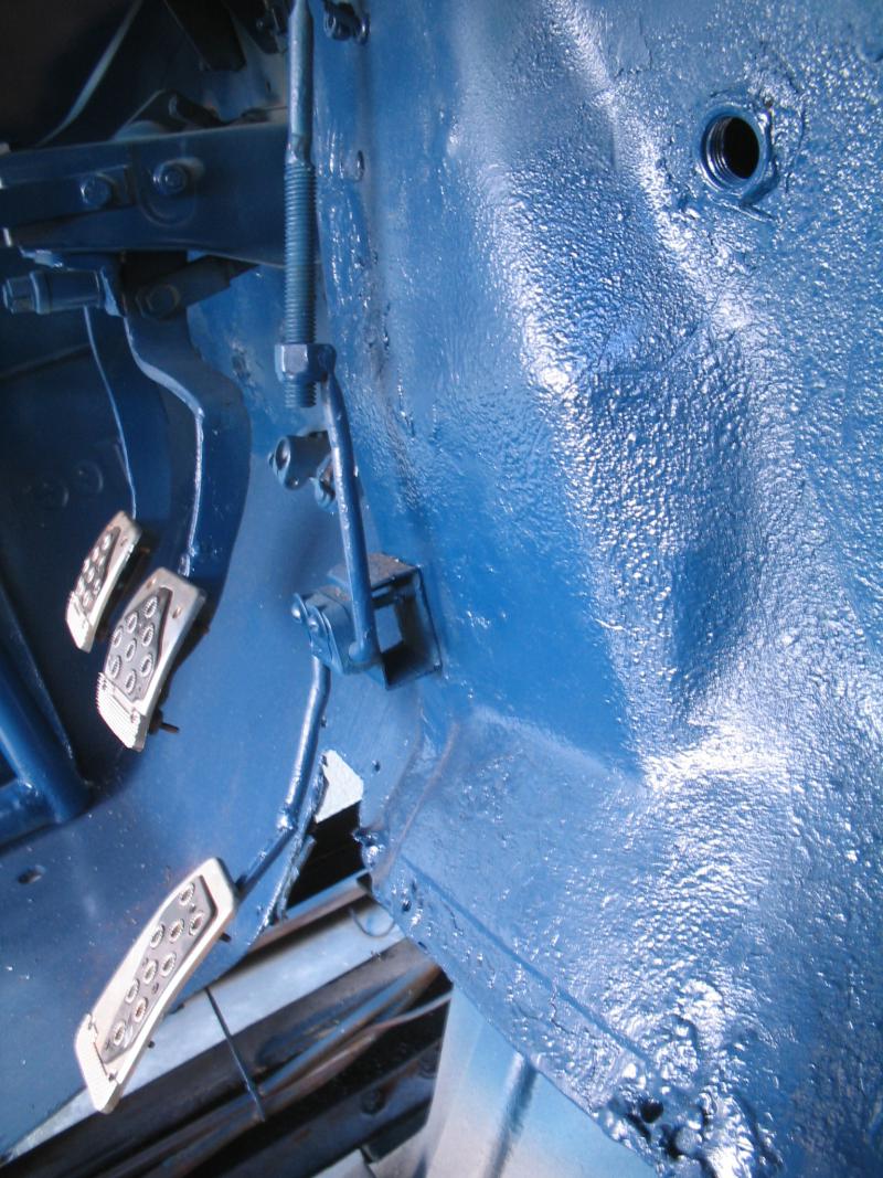

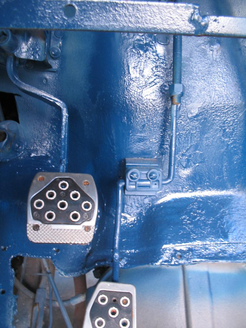

    Acelerador
    Foi usado um da fiat, acho que do Uno antigo
    foi todo cortado e ficou reto, sendo colocado uma regulagem pra melhorar e ajustar o desempenho do cabo.

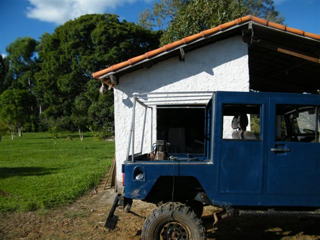

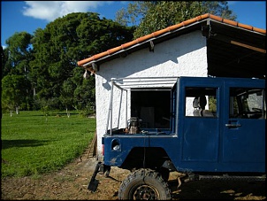

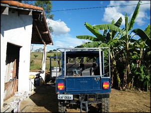

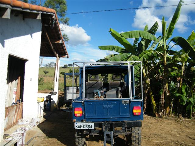

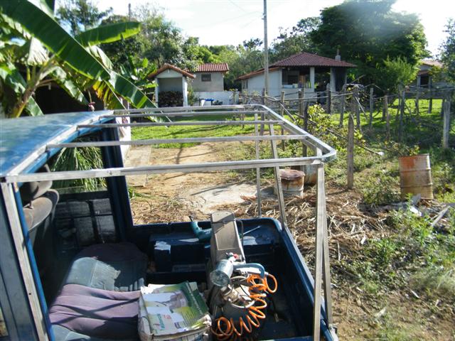

    capota
    este feriado trabalhei na armação da capota. foi toda feita em quadrado 2x2cm (metalon) com curvas acompanhando a curva da carroceria do jeep e com uma leve inclinação conforme sugestao de amigos daqui. Agora mandarei fazer a lona (estou ate pensando em fazer de lona mesmo de caminhao.......)Tem uma porta trazeira que farei toda transparente pra melhor vizualização em caso de ré. Aberto a sugestoes..............
