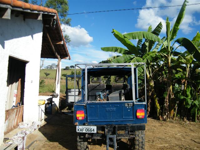

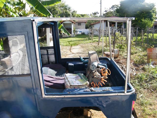

este feriado trabalhei na armação da capota. foi toda feita em quadrado 2x2cm (metalon) com curvas acompanhando a curva da carroceria do jeep e com uma leve inclinação conforme sugestao de amigos daqui. Agora mandarei fazer a lona (estou ate pensando em fazer de lona mesmo de caminhao.......)Tem uma porta trazeira que farei toda transparente pra melhor vizualização em caso de ré. Aberto a sugestoes..............
Anexo 346155Anexo 346154Anexo 346153Anexo 346152
