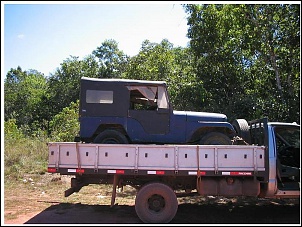

    Jeep comprado no pantanal mato-grossense, cento e vinte quilometros de estrada de terra em péssimo estado (ou em ótimo se jeep estive andando) e fomos lá buscá-lo. Veio de carona numa f-350, mas subiu e desce sozinho. Tomou o primeiro banho após anos e foi direto para a oficina, pelo estado dele até que andava bem, apesar da falta completa de freio, do tanque de garrafa pet e do assoalho onde eu quase perdi o sapato............isso tudo começou no final de 2005.
    fotos:
    1 e 2 vindo pra cidade de carona, mas era só porque estava cansado, onde já se viu um Jeep pedir arrego.

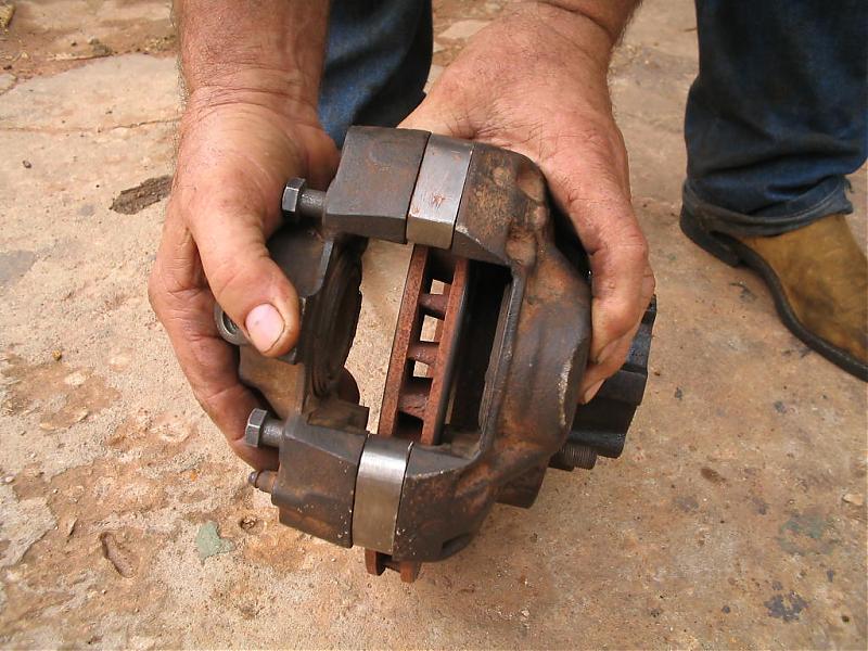

    Começou a novela que quase todos ja passaram. Os documentos, tinha consultado no Detran e tava tudo OK........... mas ainda era placa amarela, achei o antigo dono, ele achou até engraçado pois ja tinha vendido o jeep há muito tempo..... Até aí tudo bem, mas ao tirar o declaque da numeração do chassi, um dos numeros não saia, resultado, remarcação e muito vai e volta no detran, quase seis meses depois o documento em meu nome.... apesar do REM, mas era documentado..........

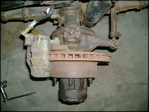

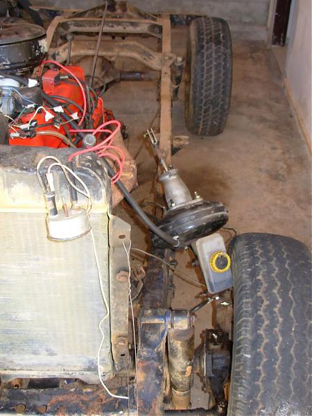

    A outra parte da novela foi no mecanico, abriu e viu que tinha muita coisa, nisso começo a reforma da cozinha da patroa........ deixa o jeep parado, aviso pro mecanico dar um tempo para tomar folego. Reforma terminda e mais uns meses ainda parado pelas dividas.......... Pronto, volta a reforma mecanica com tudo. Começa pelo freio, na frente tinha umas peças e na traseira nada. Partimos para o freio a disco do TUNA na dianteira, a traseira aproveito o tinha dos tambores.
    Fotos:
    1- pinça do opala antigo com "alargadores";
    2- alargadores e novo sistema de engraxar o munhão (original tampado pelo suporte da pinça);
    3- disco de freio da F1000, ventilado;
    4- montado e funcionando muito bem
    Miniaturas de Anexos Miniaturas de Anexos CJ 76 Azul-vistoria-fogo-138.jpg   CJ 76 Azul-vistoria-fogo-134.jpg   CJ 76 Azul-vistoria-fogo-132.jpg   CJ 76 Azul-jeep-003.jpg

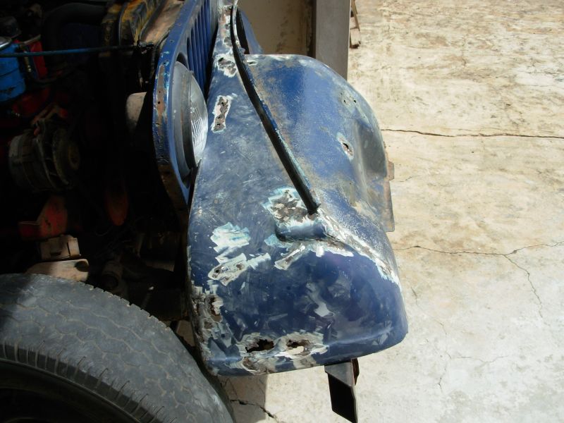

    Depois de mais de mais de um ano e meio parado na oficina retorna pra casa........ aí começa o melhor........ operação desmanchar
    fotos:
    1- cada parafuso era uma briga....... o pantanal possui água salobra e com isto a ferrugem anda solta lá:
    2- inquilinos.....
    3- um paralama um pouco enferrujado,

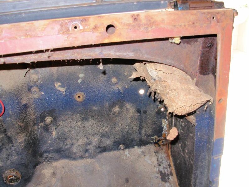

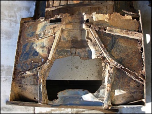

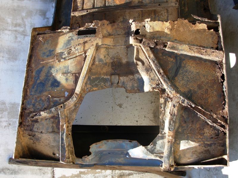

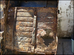

    tinha um pouco de jeep na ferrugem
    fotos:
    1- ferrugem
    2- ferrugem
    3- algo inédito......ferrugem
    Miniaturas de Anexos Miniaturas de Anexos CJ 76 Azul-jeep-059a.jpg   CJ 76 Azul-jeep-060a.jpg   CJ 76 Azul-jeep-061a.jpg

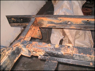

    Chassi
    mais triste que a lataria...... se é que isto é possivel......enferrujado, torto e vai gostar de bacalhau assim lá adiante....
    fotos:
    Miniaturas de Anexos Miniaturas de Anexos CJ 76 Azul-jeep-058a.jpg   CJ 76 Azul-jeep-057a.jpg   CJ 76 Azul-jeep-056a.jpg   CJ 76 Azul-jeep-055a.jpg

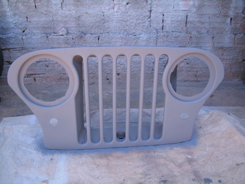

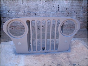

    Algumas partes
    fotos:
    01- o simbolo teria que ser o primeiro..........
    02- paralamas............
    03- ta faltando tempo, ainda so tem isto........
    Miniaturas de Anexos Miniaturas de Anexos CJ 76 Azul-lataria-002-menor.jpg   CJ 76 Azul-lataria-003-menor.jpg

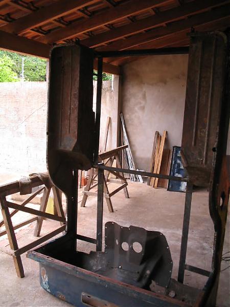

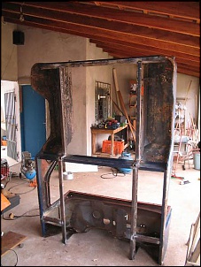

    reforço da carroceria
    tenho um pouco de medo dos "santo antonio e outros santos que protegem os jeepeiros, por isto resolvi fazer um reforço na carroceria, onde vai ser fixada a gaiola........... foi usado um quadrado (na verdade uma "cadeirinha") de chapa treze, reforçando todo o assoalho e virando quase um novo chassi......... vai ser fixado ao chassi atraves de coxins, ficando mais independente das torçoes do chassi (eu espero), este reforço se inicia na caixa corta-fogo, do lado do motor, fixando-se a travessa que prende a dobradiça do capô, segue com quatro travessa longitudinais ate a travessa do assoalho central (aquela atras do tanque original) e depois segue com mais duas travessa longitudinais (paralelas as caixas de roda) ate o final da caçamba do jeep, onde se junta a travessa final do jeep.............achei que ia ficar muito pesado, mas ate que não foi muito......
    Miniaturas de Anexos Miniaturas de Anexos CJ 76 Azul-img_0001.jpg   CJ 76 Azul-img_0002.jpg

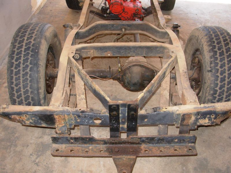

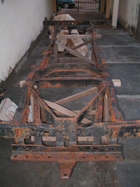

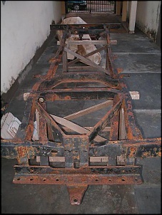

    chassi no cavalete
    Agora parece que a coisa embalou, ontem depois de reforçar a carroceria parti para o chassi. Tirei o motor, cardans, eixos, feixes de molas e lá estava aquela beleza, agora sobre um cavalete........ ferrugem, solda e bacalhau é o que não falta. Vou juntar tudo e pesar depois .....rs
    Miniaturas de Anexos Miniaturas de Anexos CJ 76 Azul-jeep-76-010.jpg   CJ 76 Azul-jeep-76-012.jpg   CJ 76 Azul-jeep-76-013.jpg
