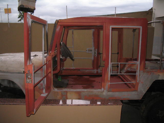

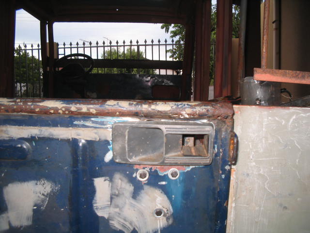

    Porta traseira

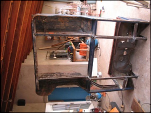

    foi usado conjunto da maçaneta do opala (comodoro se não me engano). As dobradiças foram tb feitas com o gonzo e chapas de 1 e 1/2 por 1/4. Devido ao nosso modo de estacionamento foi colocada a fechadura do lado direito (ou seja lado do passageiro, diferente de carros importados). O unico inconveniente do conjunto foi o tamanho, pois a fechadura do opala é muito grande na parte interna.......

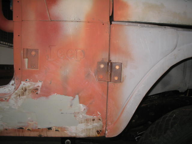

    Copiando o Leopoldo
    tambem coloquei uma dobradiça no paralama dianteiro, agora estou procurando umas presilhas para a frente... por enquanto ta no parafuso mesmo.....

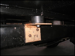

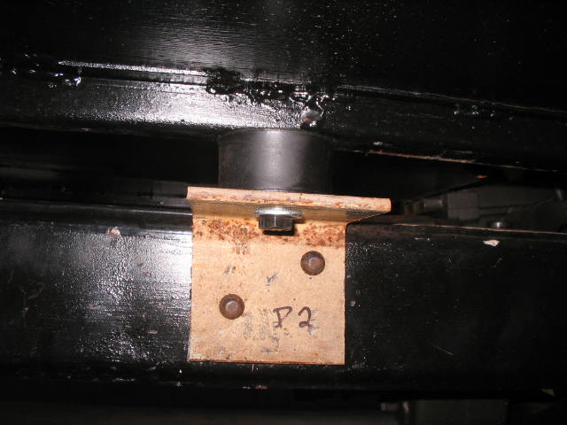

    tambem ja foram colocados os calços da carroceria (usei o coxim do escapamento da scania, r$10,00 cada). Onde foram fixados no chassi atraves de novos suporte ("L") rebitados (rebites de chassi com parfuso) e na carroceira através do reforço que ja tinha feito sob toda a carroceria/assoalho (ver foto do inico da reforma)

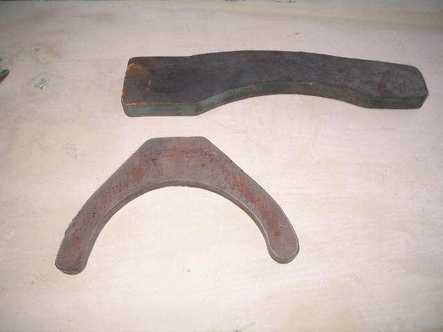

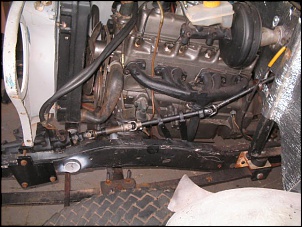

    direção
    vai ser usada a hidraulica do landau. Como esta spoa foi feito a mudança do local de fixação dos terminais das barras (foto 01). Os terminais e barras serão do toyota bandeirantes.
    Tambem ja foi cortado o suporte da caixa, são duas peças que farão um sanduiche na longarina, so lembrando que esta peças serão soldadas na longarina por dentro e por fora.

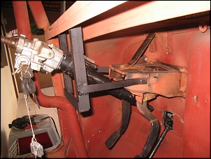

    Coluna direção escamotiavel do Monza
    Vou usar a coluna do monza, foi feito um suporte, que foi fixado abaixo do quadro do parabrisa e na pedaleira (opala).
    Miniaturas de Anexos Miniaturas de Anexos CJ 76 Azul-jeep-76-001.jpg   CJ 76 Azul-jeep-76-003.jpg   CJ 76 Azul-jeep-76-005.jpg

    Direção montada
    so faltou as fotos das barras que serão usadas as da toyota band. Foi usado dois conjuntos de braços atirculados (na verdade são tres, pois um esta bem junto a caixa de direção), sendo que o braço existente entre os dois foi fixado, passando dentro de rolamentos (dois rolamentos soldados em cantoneiras e estas cantoneiras fixadas no chassi). A ultima foto é a de um dos suportes da caixa de direção (mostrado em uma mensagem anterior).

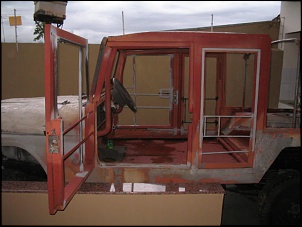

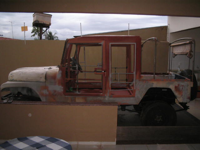

    hj consegui tirar algumas fotos "menos piores" da porta e do vidro, problema que ja era tarde, ficou um pouco escuro, mas vale.
    Miniaturas de Anexos Miniaturas de Anexos CJ 76 Azul-jeep-76-008.jpg   CJ 76 Azul-jeep-76-009.jpg   CJ 76 Azul-jeep-76-010.jpg   CJ 76 Azul-jeep-76-011.jpg

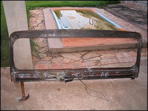

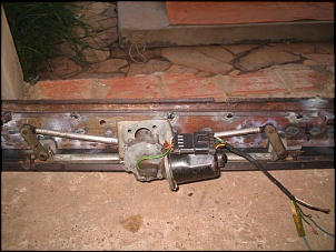

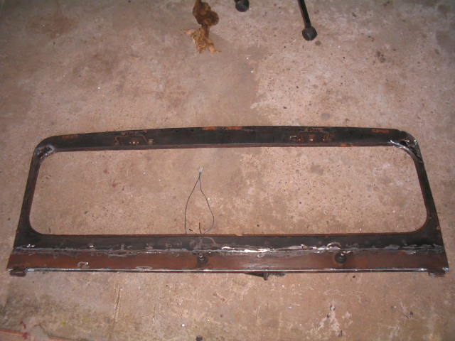

    quadro parabrisa
    feriadão de trabalho...... dois dias inteiros de trabalho no quadro do parabrisa.

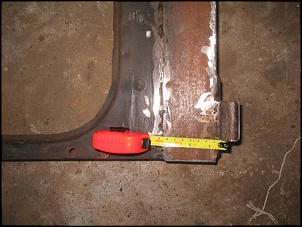

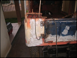

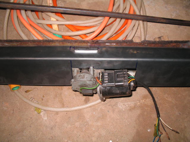

    Ele foi aumentado em 06cm na altura frontal, pois sou meio grande, e sempre tive que dirigir os jeeps encurvado para cabeça não bater no teto. Com isto resolvi aumentar 06cm na base, a vantagem foi que "permitiu" usar uma maquina de limpador do corsa (deu o maior trabalho, pois na verdade ainda ficou faltando espaço pra ele, com isto tive que mudar as furaçoes do sistema e fazer um rebaixo no suporte inferio desta maquina, mas no final tudo beleza). Foi feito toda uma estrutura interna com cantoneiras, onde sera colocada a chapa de acabamento (infelizmente esqueci das fotos destes detalhes). Hj so pintei com o fundo pra dar acabamento com massa.
    Fotos:
    01 - foto geral do quadro
    02 - trena mostrando onde foi aumentado (atentar que a trena esta fora, com isto marcando 08 cm)
    03 - maquina do limpador do corsa
    04 - detalhe do acabamento onde teve que se feito um enxerto para o sistema poder rodar e não atrapalhar na posterior colocação do vidro.
    05 - tentando mostrar a estrutura de cantoneiras, mas a foto ta meio longe
