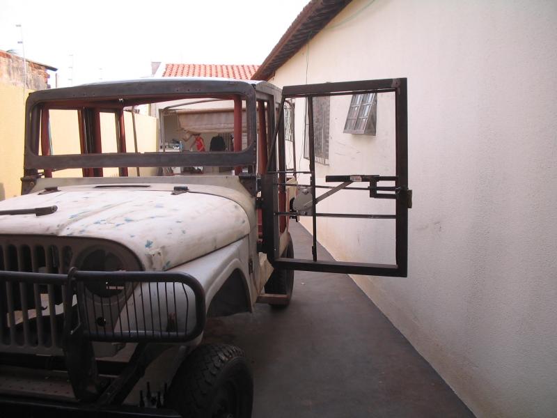

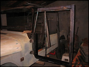

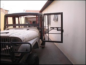

    Porta no lugar

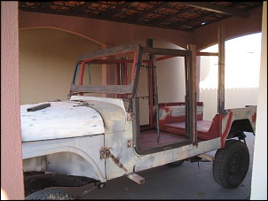

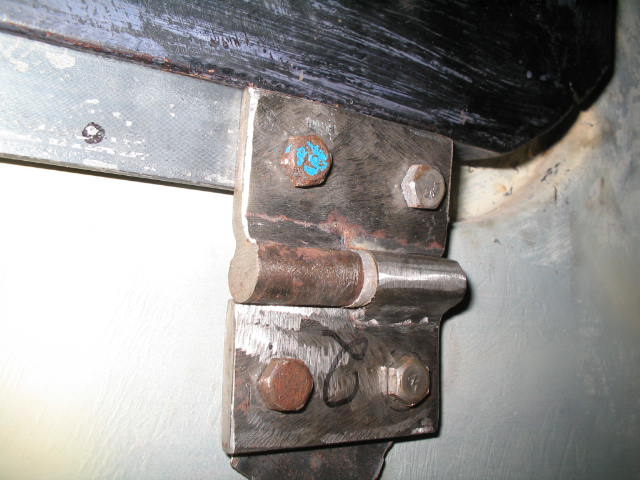

    uma porta ja esta no lugar....
    as dobradiças ainda estão calçadas, pois falta um suporte debaixo delas. foram fabricadas com duas chapas de 1 1/2" x 1/4 soldadas em um "gonzo" (assim que me falaram que chama lá na loja de ferragem). este gonzo foi torneado e no meio dele foi colocada uma arruela de tecnil

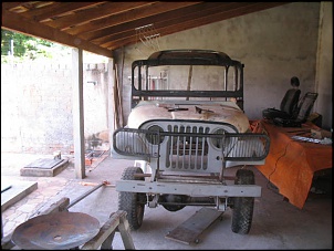

  • #39
    Usuário Avatar de ortiz
    30/06/2005
    Três Corações/MG e Caraguatatuba/SP
    477

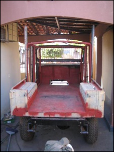

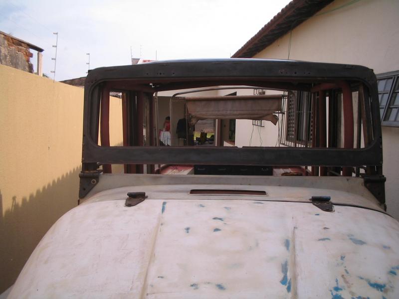

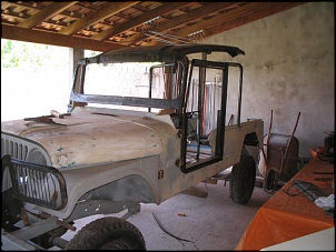

    Oia o tamanho do bichão
    aqui da pra ver mais ou menos o tamanho que vai ficar.......
    01- isto foi antes da ideia das portas
    02- mas ja estava com o teto no lugar
    03- grade dianteira que ainda vai ser reformada
    04- porta ja estava no lugar
    Miniaturas de Anexos Miniaturas de Anexos CJ 76 Azul-img_0433.jpg   CJ 76 Azul-img_0432.jpg   CJ 76 Azul-img_0430.jpg   CJ 76 Azul-img_0431.jpg

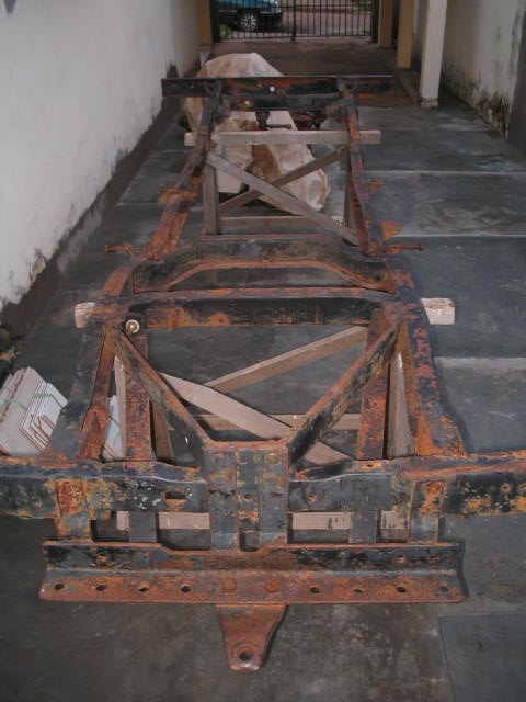

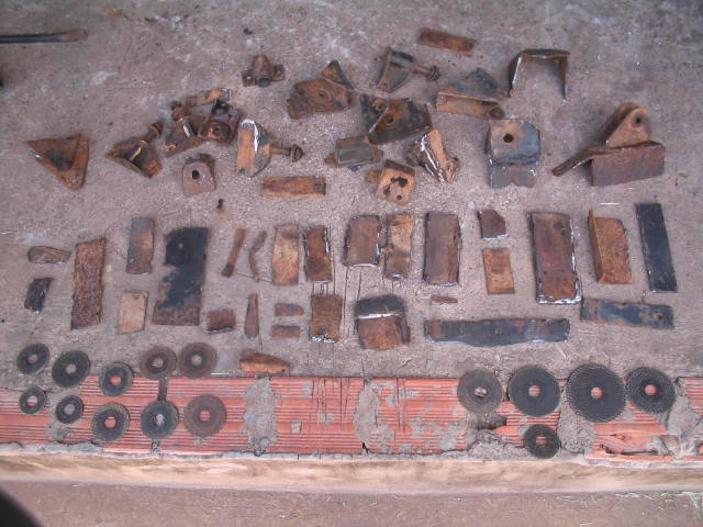

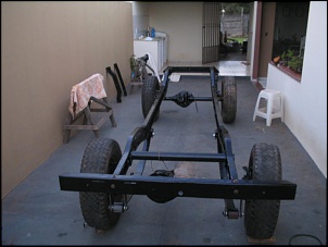

  • #40
    30/06/2005
    477

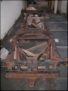

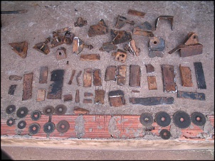

    Toando forma
    É pessoal a luta foi grande mas o chassi ta quase pronto..................
    foto 01 hoje
    02 hoje
    03 início......
    04 bacalhaus.
    Miniaturas de Anexos Miniaturas de Anexos CJ 76 Azul-img_0520.jpg   CJ 76 Azul-img_0521.jpg   CJ 76 Azul-jeep-76-010.jpg   CJ 76 Azul-img_0079.jpg

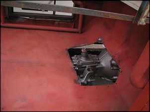

  • #41
    E aí companheiro? Quanto tempo vc ainda acha que dura a empreitada??

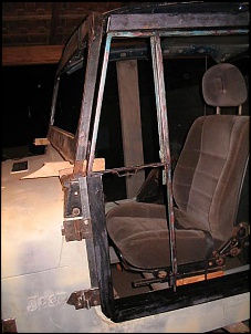

  • #45
    30/06/2005
    477
    caminhando
    ta meio devagar mas vai.........
    ja com assoalho (chapa 14) e gaiola (tubo de 1 e 1/2 com parede de 3mm). A parede corta fogo foi toda forrada com isolante termo/acustico (aquele plastico/aluminio)
    o teto solar ja esta sendo preparado.....esta semana ja deve estar no lugar......
    reparem que o quadro do parabrisas será levantado, aumentando assim o espaço ate o teto........ ja da pra ver o esqueleto da porta no lugar e o vão onde será colocado o vidro do banco traseiro.
    Miniaturas de Anexos Miniaturas de Anexos CJ 76 Azul-img_0552.jpg   CJ 76 Azul-img_0553.jpg   CJ 76 Azul-img_0555.jpg   CJ 76 Azul-img_0556.jpg

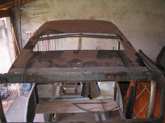

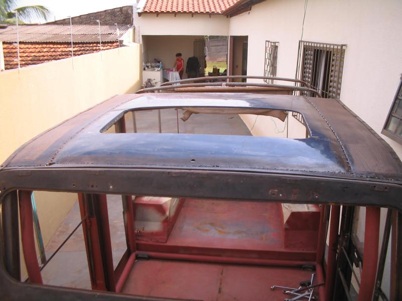

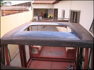

    Teto no lugar
    acabei de instalar o teto, ainda nem esta perto do acabamento...foi so "soldado" no lugar.

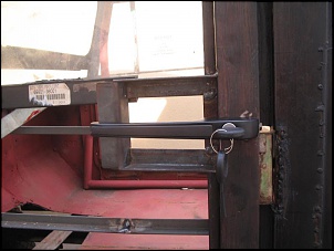

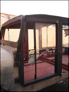

    Porta funcionando
    até me surpreendi com o resultado final....ficou legal, foi usado o conjunto de maçaneta, batente e fechadura do gol (mais barato e facil de achar reposição). As dobradiças fora feitas com chapas de 1 1/2 por 1/4 usando tal do "gonzo" com uma arruela de tecnil no meio. O vidro e maquina do vidro são da toyota band antiga (vidro quadrado), pois foi utilizado o arco da porta da toyota antiga.

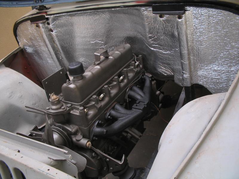

    Coração valente
    o velho motor ja esta de volta, foi pintado de cinza massey ferguson e o coletor de preto alta temperatura.
    todos os coxins foram trocados (motor foi usado o da f4000 e do cambio os originais). o suporte do motor ficou o original (doado de um outro colega).
    muito trabalho num sabado de calor infernal.......
