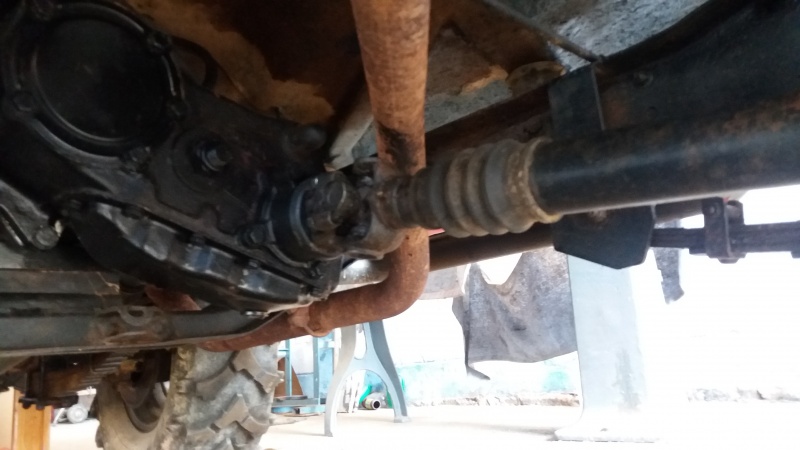

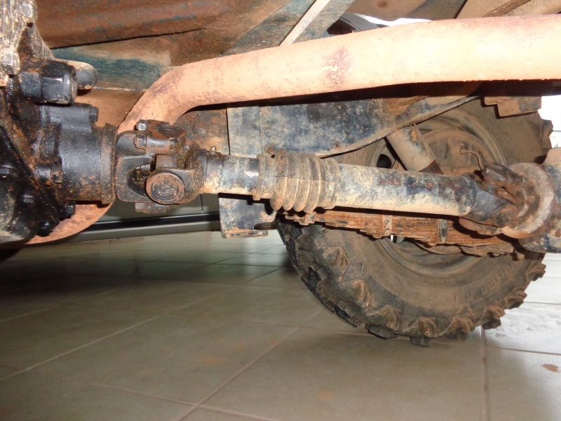

Bom dia pessoal!
Estou finalmente colocando a caixa de chevette no meu OHC, mas estou com algumas dúvidas.
1-como resolver a posição das alavancas da redução, porque ficam bem próximas da cx de ferramentas.
2- Tem uma diferença na altura entre o diferencial e o eixo de transmissão traseiro da caixa. Parece que vai ficar desalinhado.
Como vcs resolveram isso?

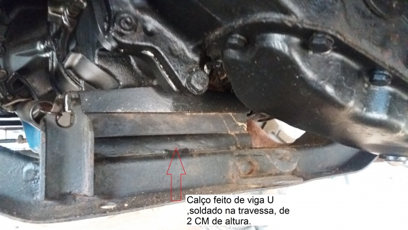

O Mario no meu OHC + cx chevette ,eu levantei 2 cm o coxim do câmbio em relação a travessa ,ficou bem alinhado.
vai a dica.
Se eu fosse vc, já tirava essa cx de ferramentas,,só serve para enferrujar por dentro e quando percebe já está enferrujando o fundo todo. Quanto a esse desnivel/diferença de altura entre a saida da cx e a entrada do diferencial traseiro(é isso mesmo??),não tem problema,,a suspensão trabalha mesmo.
Olá pessoal , tirei algumas fotos da travessa com o calço que falei,vejam que vocês acham.
