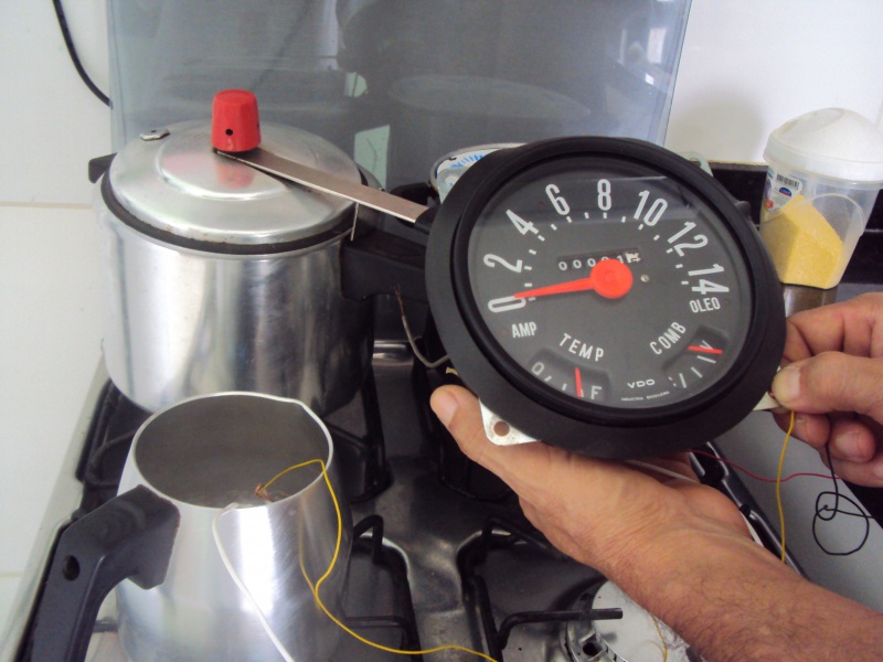

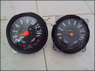

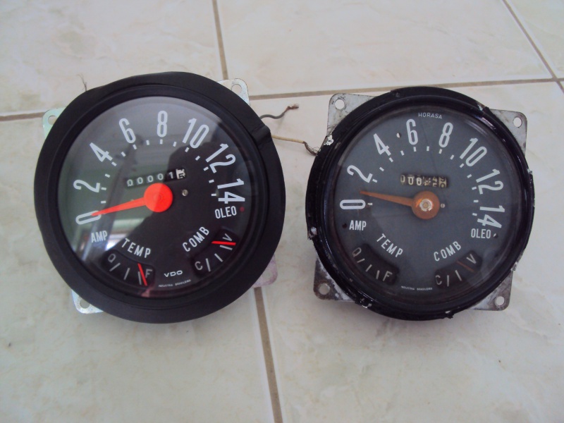

    Vavá tem certas coisas que eu não insisto mais, como o indicador de nível de combustível.. já desisti... iluminação no painel (dentro dos relógios), já desisti... porque dá muito trabalho e no final acaba não funcionando... então dessa vez eu arranquei toda a parte de led do painel (alguns estavam até travando os ponteiros dentro do relógio) e coloquei o relógio do combustível só pra não deixar buraco... no seu caso é mais simples e mais prático e moderno...

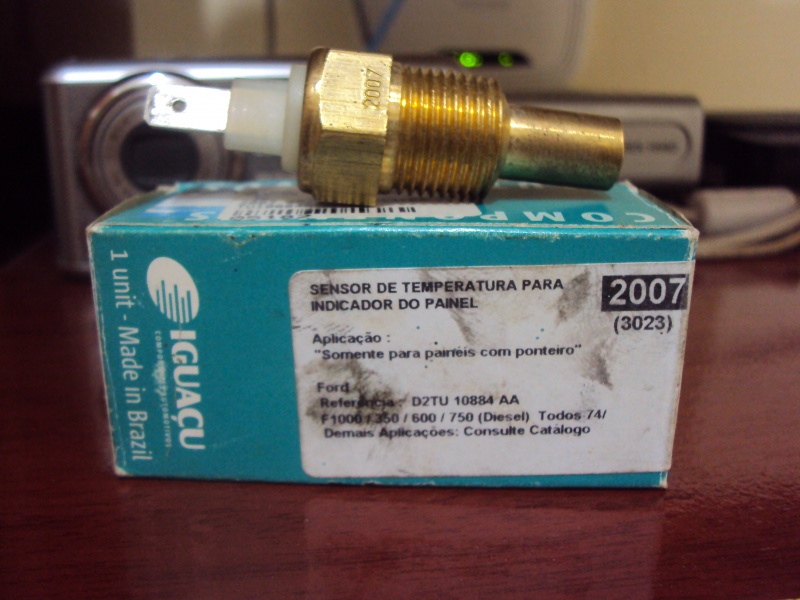

    Ah! e seu indicador é elétrico né... eu já tentei ter um assim, mas no meu caso que cada instrumento é individual... tenho a escolha... o trabalho que vc teve para instalar o sensor de temperatura foi parecido com o que tive para instalar o sensor mecânico, no meu caso, e os elétricos que tive em pouco tempo danificaram, mas o seu é original, deve durar mais tempo .... é só uma observação!

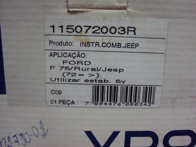

    Quase terminei a instalação elétrica, ontem a noite, só falta o medidor de comb. que já sei que nao vai dá certo, pois comprei um tanque traseiro da CLA e esse tem bóia aferida para outro relógio e nao para o VDO que é o meu. Outra coisa foi que as lanternas traseiras nao estao ligando junto com os faróis...Rsrsrsrsr. Hoje voltei a pegar em massa e lixa. Algumas fotos.
