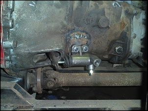

    Ontem cheguei lá pra converir o serviço e o ele fez algo que não gostei mto, soldou o suporte do atuador de embreagem direto na caixa de marchas, mais como já estava feito vai ficar assim, caso não funcione direito ou começe a encomodar dai repensaremos no assunto.
    Fag, não esquece que a sangria tem que ficar virada para cima. se não é uma M.. para sangrar a embreagem..
    Outra coisa.. acho que não aguentar só esse suporte. a embreagem faz bastante força..
    Abraços..

    Vini, nao sabia desse detalhe da sangria, vou comentar com o mecânico, de qualquer forma, esse "sistema" vai ser testado e caso nao funcione direito teremos que repensar... nao queria fazer suporte no chassi, pois o motor + caixa acabam "balançando" com o trabalho e ai pode acontecer de escapar o braço da embreagem... veremos

    Fag, já varios cilindros adaptados em caixa de chevette e eles fazem um suporte nos parafusos da capa seca e nos parafusos que fixam a capa seca a caixa.
    valeu
    04/04/2007
    Criciúma/SC
    1,954
    Poise vini, eu comentei com ele sobre isso num dia, quando cheguei lá no outro tava soldado... não gosto desse tipo de coisa... "gambiarra" rsss... mais como vamos testar a gaiola antes de pinta-la, então vamos ver como se comporta...

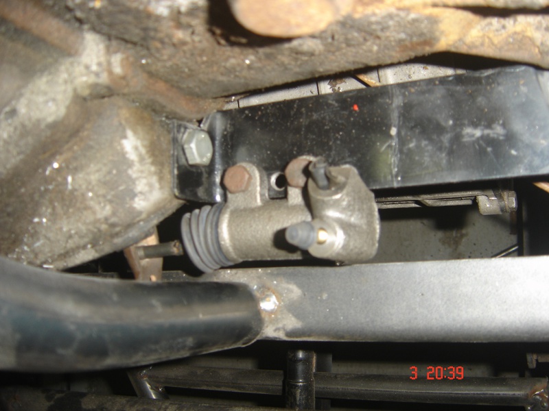

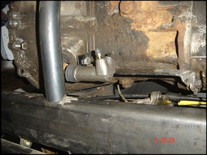

    Da uma olhada ai acredito que fica melhor..

    Ja estou enviando as fotos pra ele... valeu
