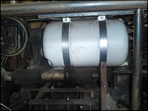

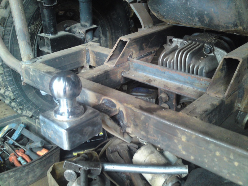

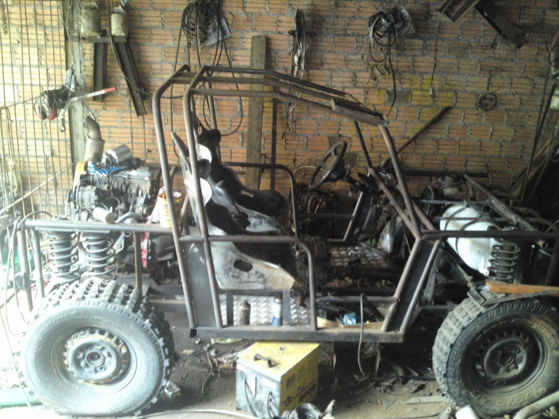

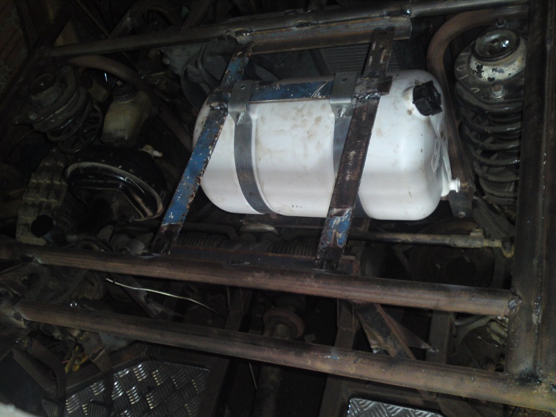

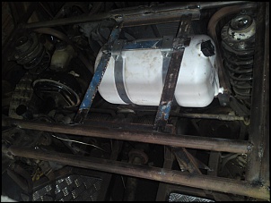

    Segue algumas fotos... a garagem onde ela está é mto pequena, por isso nao dá pra bater fotos boas, semana que vem ela vai pro pavilhão novo do mecanico, dai fica melhor.
    As 2 primeiras são do tanque no lugar... a terceira é do reboque que já foi fixado e as outras é do geral dela.

    mais uma vez, não me toquei do nome do tópico,e enquanto não arrumo um nome pra minha gaiola 4x4 não vai ser mais uma 4x4.. kkkk
    cara, já tentei utilizar uma "barrica" (aqui é corote mas tudo bem) de caminhão, porém na saída dela, como vai fazer para adaptar? tentei comprar um adaptador de mangueira de ar, da polegada dela, só que em local algum encontrei torneiro ou qualquer coisa que adaptasse a rosca de nenhum dos dois, nem do adaptador nem do tanque.. e sempre ficou vazando, nao importava o que eu fazia.. colocando silicone, veda rosca, etc.. como vais fazer? gostei de como está ficando! um abraço!!!

    Oliveira, com relação ao tanque, peça pro torneiro fazer uma saida para a barrica com tecnil, ou algum outro material do tipo... utilize a cola de junta (como já foi mensionado aqui) e seja feliz... caso continue vazando, leve tudo até seu torneiro e manda ele se virar, ou troque de torneiro...
