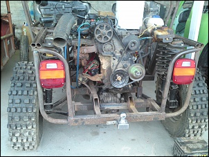

    Duas fotinhos do que foi feito semana passada...
    Fixado caixa filtro ar, caixa selada pra injeção e as sinaleiras traseiras.
