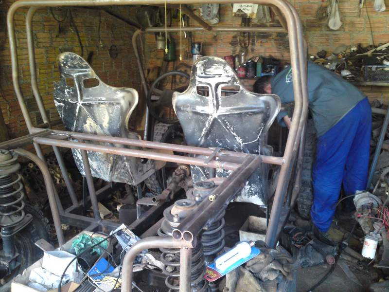

    salve salve pessoal.
    Tirei umas fotos com o celular, mais a qualidade é mto ruim..
    Essa semana a caixa de direção fica pronta no lugar...

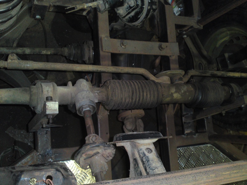

    Caixa de direção no lugar, volante também.
    Aguardando chegar as talas e chapa de alumínio para fazer o chão, e depois posicionar as pedaleiras...

    Acabou de chegar a chapa de aluminio, essa semana o chão estará pronto

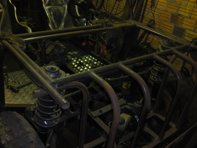

    Chão cortado e moldado... agora entra uma parte delicada, pedaleiras... a embreagem será hidraulica, terá o cilindro de freio do fusca e o freio terá o hodrovácuo, então é preciso posicionar bem pra funcionar corretamente e ser de fácil manutenção...
    Hoje ou amanha irei lá bater umas fotos e posto pra vocês.

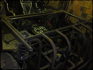

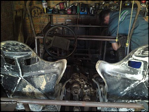

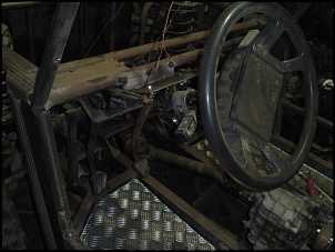

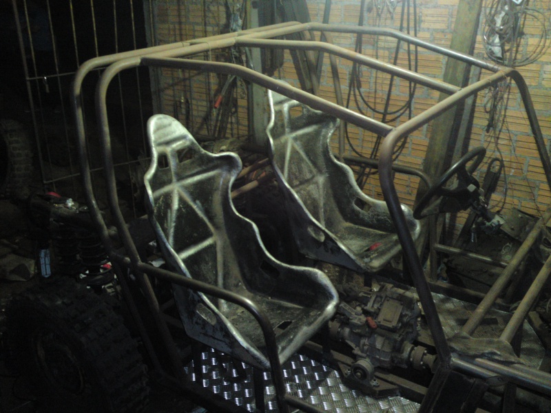

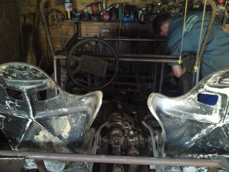

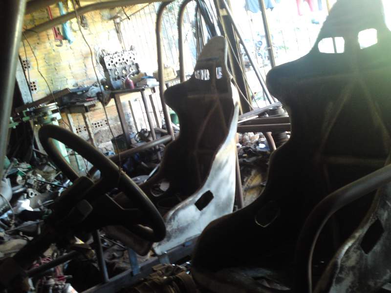

    Bati algumas fotos, mais era noite, então ficou meio escuras...
    As pedaleiras estão no lugar, falta só soldar o suporte, ainda nao foi feito pois estamos aguardando chegar o cilindro de embreagem pra verificar a posição exata...
    Segue, volante, caixa direção, assoalho, 3 vistas de frente, nessa mesma ordem.
