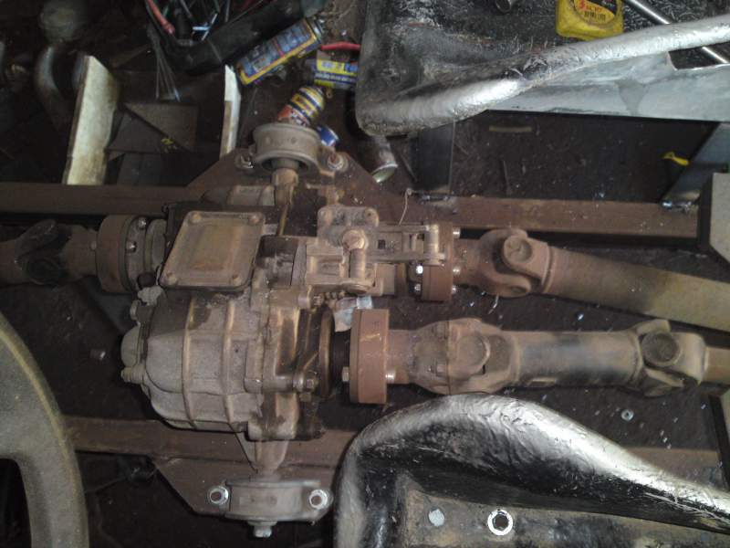

salve salve pessoal.
Tirei umas fotos com o celular, mais a qualidade é mto ruim..
Essa semana a caixa de direção fica pronta no lugar...
Anexo 406239Anexo 406240Anexo 406241Anexo 406243
Caixa de direção no lugar, volante também.
Aguardando chegar as talas e chapa de alumínio para fazer o chão, e depois posicionar as pedaleiras...

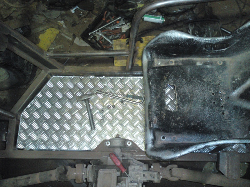

Acabou de chegar a chapa de aluminio, essa semana o chão estará pronto
Chão cortado e moldado... agora entra uma parte delicada, pedaleiras... a embreagem será hidraulica, terá o cilindro de freio do fusca e o freio terá o hodrovácuo, então é preciso posicionar bem pra funcionar corretamente e ser de fácil manutenção...

Bati algumas fotos, mais era noite, então ficou meio escuras...
As pedaleiras estão no lugar, falta só soldar o suporte, ainda nao foi feito pois estamos aguardando chegar o cilindro de embreagem pra verificar a posição exata...
Segue, volante, caixa direção, assoalho, 3 vistas de frente, nessa mesma ordem.
Anexo 408391Anexo 408392Anexo 408393Anexo 408394Anexo 408395Anexo 408396
