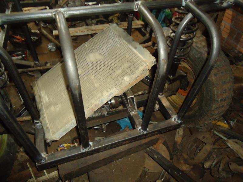

Pessoal, essa semana o progresso estará parado, pois meu mecanico está com um problema na coluna... de qualquer forma, vou aproveitar o "tempo" e mandar cortar os cardãns que vão ligar os diferenciais....
Segue 2 fotos, que ficaram com um posicionamento ruim pois ontem estava chovendo e a garagem onde está a gaiola é pequena...
A primeira é da frete da gaiola e a segunda da parte de trás...
Abracos
Anexo 380580

Fotos da caixa de tração e diferenciais acoplados, essa semana os suportes de diferenciais ficam prontos...
ola fag ,na segunda feira passada estive la no cemar e vi sua gaiola ,ela esta ficando legal.
