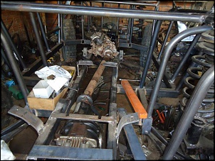

    Fotos da caixa de tração e diferenciais acoplados, essa semana os suportes de diferenciais ficam prontos...
    Miniaturas de Anexos Miniaturas de Anexos Mais uma 4x4...-dsc02746.jpg   Mais uma 4x4...-dsc02745.jpg

    Atualizando a lista:
    Caixa marchas chevette 4 marchas 150,00 Rolamento Embreagem Opala 50,00
    Caixa tração Lada Niva 530,00 9 barras de 1'.1/4" na parede 2mm. 288,00
    2 Diferenciais Omega 2.2 830,00 Direção completa + Pedaleira+ Hidrovácuo 250,00
    1 Cardã chevette 0,00 Mão de Obra 500,00
    4 Tulipas Diferencial Omega 230,00 Conexão Cardã x Caixa Tração 160,00
    Tornear e Furar 4 Tulipas 240,00 Encurtar Cardã Cx Marchas X Cx tração 40,00
    Flange Motor AP X Caixa Chevette 180,00 Parafusos Flanges X Cardã X Caixa X Dif. 5,00
    6 Torres Gol + 4 Balancas + 4 Semi-eixos 400,00 Flange Cx Tração x Cardã Diferenciais 120,00
    8 Coifas (semi-eixos) 54,00 Encurtar Cardã Cx tração x Cardã Diferenciais 100,00
    3 Barras ferro 40x60 3mm 330,00 Talas Suporte Diferenciais 100,00
    Disco Embreagem AP X Chevette 100,00 Chapas Reforça Cantos 35,00
    4 Flange Tulipa Homocinética 140,00 Chapa Této 50,00
    Passe 4 Discos Freios 50,00
    Lixas, Spray Preto para a suspensão 26,00
    6 Guarda pó amortecedor 22,00
    30 parafusos Allen M8 x 65mm (homocinéticas) 30,50
    1 Litro querosene 11,00
    Peças Flanges Roda 200,00
    Tornear Flanges Roda 160,00
    16 parafusos fusca / 16 parafusos passat 30,00
    Parafusos balanca e suporte do amortecedor 12,00
    Manopla Cambio, Garfo Embreagem 10,00
    SubTotal 3.735,50 Total Geral 5.433,50
