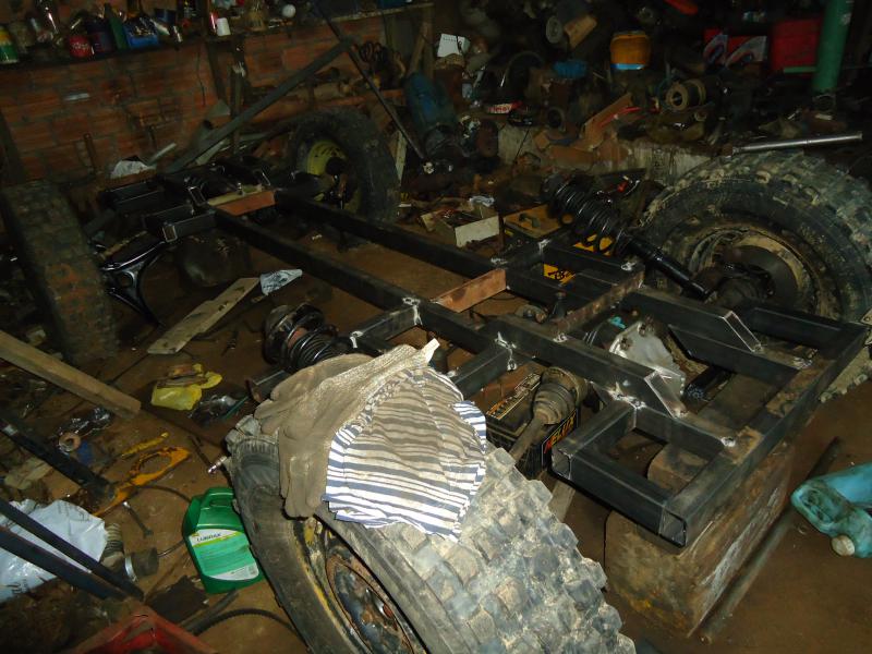

    Mais algumas fotos...
    Miniaturas de Anexos Miniaturas de Anexos Mais uma 4x4...-dsc02535.jpg   Mais uma 4x4...-dsc02536.jpg
